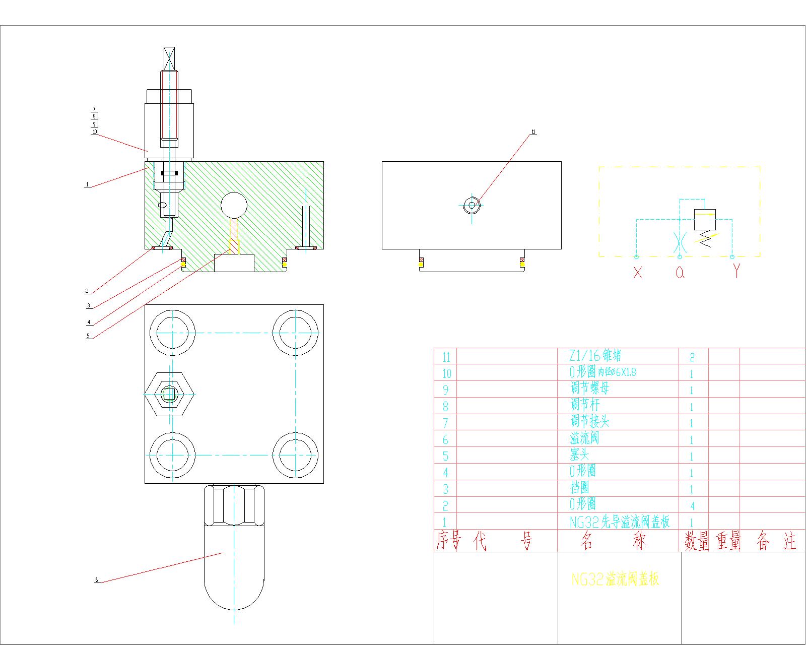

向各位高手请教下插装溢流阀盖板的问题
- g1 D2 U3 ^& c+ ]9 W. x% g5 }, h, g
图中溢流阀盖板中的那个调节组件是做什么用的?
. ?$ s! {( \# [, A$ w: [9 ?  {) H不用它可不可以?会产生什么后果?
( A3 F8 W( ]! M; [" {先谢了!- t, Y# O  y3 ?9 J# Q! r3 m
该调节组件既为调压插装阀组中的截止阀。
1 \# w0 U2 [3 w* J2 W- I大家帮忙看下图中的那个截止阀的作用是什么。我怎么觉得它是多余的呢.& @5 `9 W" r* ^- k% t

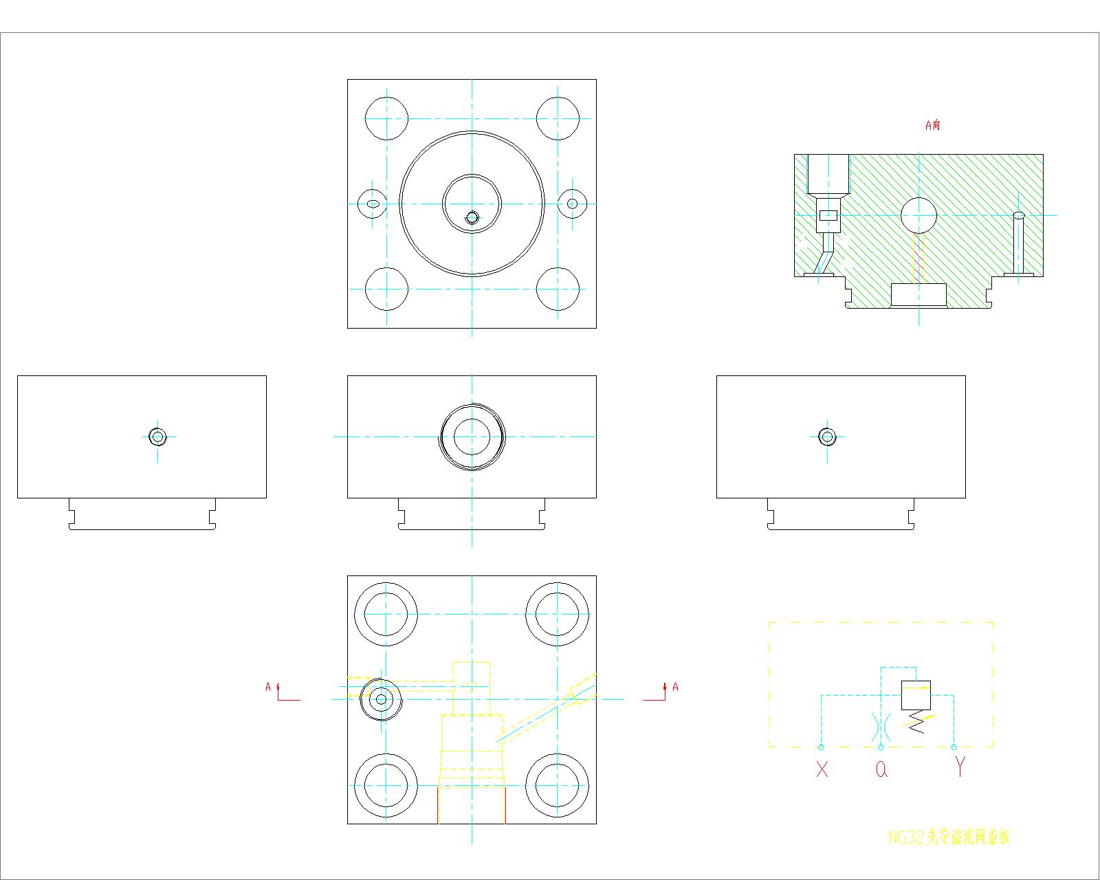

CAD图
发表于 2008-8-5 20:53:07 | 显示全部楼层 来自: 中国江苏苏州
那是可调阻尼,是为了方便调试设计的。不多余。
发表于 2008-8-6 08:28:12 | 显示全部楼层 来自: 中国河北唐山
截止阀是用于快速泄压作用,系统工作时截止阀是关闭的。

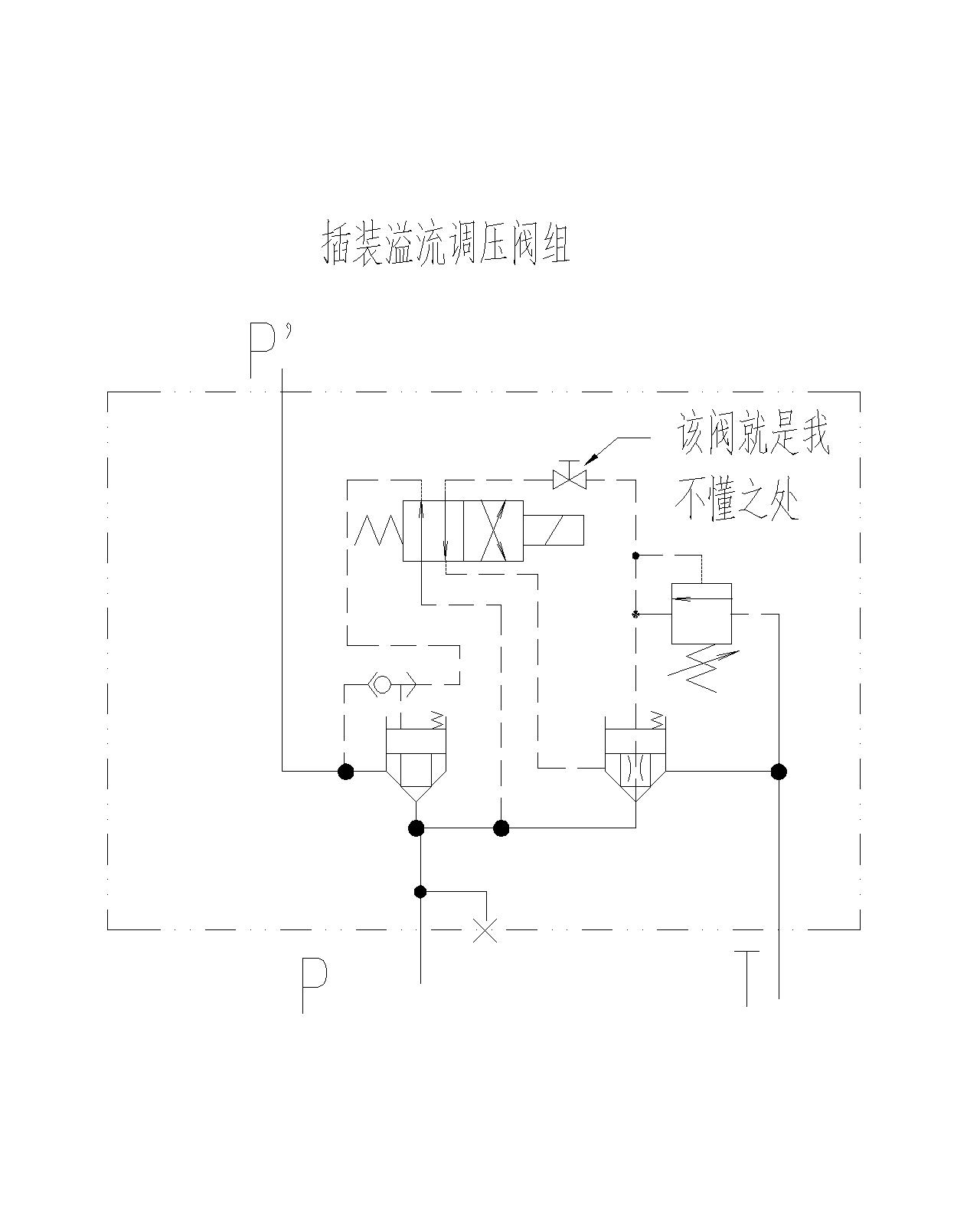

 楼主| 发表于 2008-8-6 22:39:37 | 显示全部楼层 来自: 中国河北唐山
原帖由 46792974 于 2008-8-5 20:53 发表 http://www.3dportal.cn/discuz/images/common/back.gif" p' a! I5 F' M3 X) v
: N# i( g+ |  S1 h+ J. I
& @5 j- }% J; e. d% z3 z% ~谢谢指教!6 P% ^; b6 G+ u/ m( {9 V
您能不能说得更详细些呢.: I/ A* j3 s+ e7 K3 H  o
具体调试时方便在哪里?不用这个可调阻尼有什么不妥?
 楼主| 发表于 2008-8-6 22:59:49 | 显示全部楼层 来自: 中国河北唐山
原帖由 fnwwxl 于 2008-8-6 08:28 发表 http://www.3dportal.cn/discuz/images/common/back.gif
% V7 T# ?6 H+ l1 F+ ]! s) l截止阀是用于快速泄压作用,系统工作时截止阀是关闭的。
9 O, ~$ h) j0 {+ M( V0 C
+ \  d9 z; r  N+ O9 q谢谢参与讨论!9 h, _$ b. z7 i
我觉得您说反了。该截止阀系统工作时是常开的。系统不工作时也是常开的。
" ]" G) V/ d+ ~哦!我好像突然明白了!我自己来解释下该截止阀的作用吧
) r" ^) y5 s( ?, x0 S具体说明:
0 }# L$ r  ^, L; D) P8 ]4 L' ]5 I1.当系统不工作时电磁铁不通电,此时截止阀是常开的。插装溢流阀既为常开的。溢流阀卸荷不起压,既P通T.9 X/ ~: t1 N! z! X6 k- H7 W3 `
2.当系统工作时电磁铁通电.此时截止阀是常开的。插装溢流阀起压。此时P通P‘/ H8 Y, [: Y& @' _
3.之所以装个截止阀是为了调试时候在不带负载的情况下既可调定溢流阀的压力。
2 r9 a- F1 O# s, Y6 Q* Y# B当截止阀关闭的时候此插装溢流阀始终是处于起压的状态,这样就可以调定溢流阀的开启压力。
2 u% u2 p, j& R# v+ V省去了只有带负载才可以调定溢流阀压力的麻烦。 】
- Y) L. r, F; X6 B
4 `& m) m% Q  O; a1 i; E/ l哦也!终于想通了。还有什么不对的请各位多多指教。
发表于 2008-8-10 11:25:23 | 显示全部楼层 来自: 中国江苏苏州
阻尼孔大了可以快速建立压力,动作速度快,可是容易产生冲击,阻尼孔小了阀的动作平稳,压力也稳定,可是动作速度太慢,调试中就要找到一个平衡点,压力建立的速度满足要求,同时压力稳定。国产的一般都是做一组阻尼塞,根据需要换阻尼塞。比如你看力新的样本,他有专门一个表格,可供选择的阻尼规格,建议阻尼规格都有。力士乐据说全是可调阻尼,可惜没机会见。呵呵
