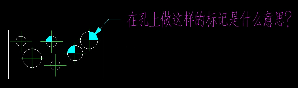

请帮忙看看图纸上孔做这样的标记是什么意思?
发表于 2008-8-3 11:33:20 | 显示全部楼层 来自: 中国广东深圳
好像有說明,當孔很多時,可以用符號來表示相同的直徑的,不過上圖中:左上角陰影的直徑不一樣標示一樣,就不是很清楚了。學習
plc + 2 应助
发表于 2008-8-3 12:01:41 | 显示全部楼层 来自: 中国山西太原
可能是你仿画的不对了,请把原图传上来。一般同一种规格的孔,均涂黑一致的方向,如都涂左上角,像图中画的涂左上角的二孔大小明显不一样,这就不对了。这是为了多种规格的孔位于同一图上便于区分开的标记方法。

使用相同条件去加工的孔,即直径相同且加工条件相同的孔。

有标记的孔尺寸、精度、粗糙度都是一样的,楼主的图纸可能有误。

一张图纸上有很多很多的孔,而这些孔的尺寸大小比较相近,' A# R2 O6 \' H: |6 E: P" U/ M% K
为了区分相同的多个孔,对相同的多个孔做上同样的标记,标注时只需标注一个孔的尺寸即可0 V2 F: p2 h4 `4 v3 X( w! t/ t* @. x
(另外,建议楼主翻阅一下机械制图的国家标准,里面有详细解释)

当图纸上有较多规格接近的孔时,为区分不同的规格,进行涂黑,相同色块的为同一规格,因此表示相同规格的孔

区分相同孔的大小的0 O/ j$ o4 u/ P" }! D9 c% o7 w
同一种的孔的涂的颜色,方位是一样的" y% I+ _+ a! ?4 w! V; R. C% d3 l
这个在钣金和模具上面多9 K# ?4 T5 G+ p  P! [! {7 Y

孔径大小不一多的情况下,在不同象限内填颜色以区别不同大小的孔

是为了区分大小不同的孔的方法

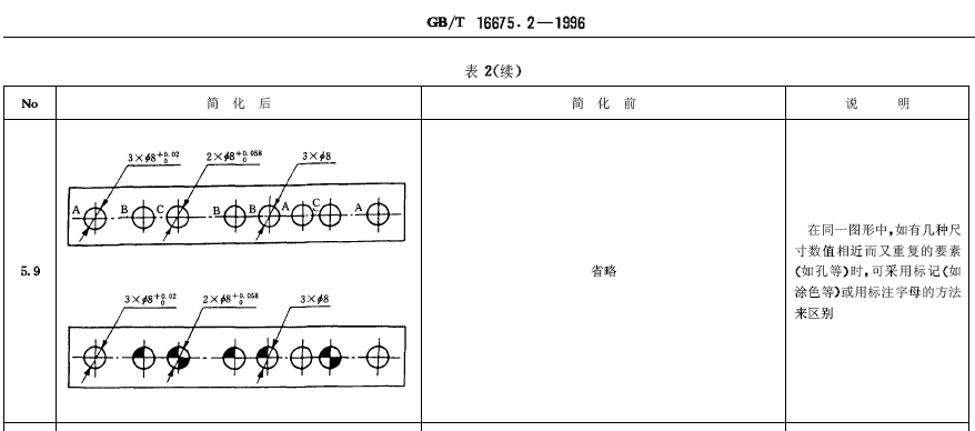

发表于 2008-8-4 08:19:48 | 显示全部楼层 来自: 中国上海
这个用法在GB/T16675.2-1996《技术制图 简化表示法 第2部分:尺寸注法》中规定。2 m" h9 O9 b: h% l* I! t, }( s
http://www.3dportal.cn/discuz/vi ... mp;page=1&extra    (2楼)
plc + 2 应助
发表于 2008-8-4 08:36:42 | 显示全部楼层 来自: 中国上海
GB/T 16675.2-1996 技术制图 简化表示法 第2部分:尺寸注法 ,中的规定:
plc + 2 应助

发表于 2008-8-4 15:00:02 | 显示全部楼层 来自: 中国北京
制图标准里不可能没有,但也不会大篇幅介绍,这是学机械最普通的知识,也是必须掌握的5 ~; b; ?2 M, l* V2 |+ U
但有时候用的不多
. o' o, U1 Q" ]7 H  j主要是孔多且图上眼观不易区别时,用以表示同一类孔
! F1 o4 @2 z4 t9 \图纸下方可绘制表格 来解释各表示方法的对应孔径0 W5 l* P; `) l9 j1 M4 u2 _+ P
楼主还是多看看书: o5 L& H: s0 ~& j, F
