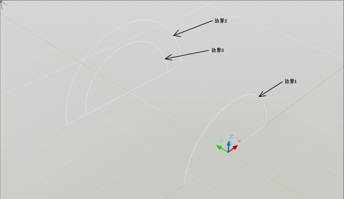

在三维建模的过程中,先绘制了小半圆并将其定义为边界1- \. A+ r. T! o9 w$ F2 ]
后又绘制了一个大半圆并想将其定义为边界2,但在生成边界过程中意外出现了边界3,边界2成为半环形边界,* _0 |# `' s3 g* j3 t$ K; N+ C
不知道是什麽原因,希望有哪位高手能给解答一下,谢谢!

“边界创建”对话框下面有一个“边界集”框架,下拉列表中只有一个“当前视口”,就是说在你“拾取点”后,CAD要分析当前视口中所有对象;框架中还有一个“新建”按钮,点击后CAD要求你选择对象,确定后返回对话框,下拉列表中默认元素变成了“当前集合”,这时你“拾取点”,CAD就只分析你选择集中的对象。2 n* S; N* w. \+ U3 p- V+ a# R
现在你先按“新建”按钮,选择大半圆和它下面的直线,回车后“拾取点”,就可以创建你理想中的边界了。
 楼主| 发表于 2008-8-4 09:49:07 | 显示全部楼层 来自: 中国山东青岛
解决了,多谢我爱谁家斑斑的帮助!
