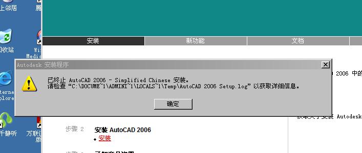

大家好我最近磁到一个棘手的问题
8 ^3 s3 o  f! HCAD不能安装上去请大家看我发的图看看是什么问题。) q. V& F% Z6 D0 y7 c9 i% M6 U' f0 W
谢谢!

 楼主| 发表于 2008-8-3 14:42:46 | 显示全部楼层 来自: 中国湖北鄂州
这个是我安装时遇到的问题的截图请请大家帮帮忙吧!
 楼主| 发表于 2008-8-3 14:44:56 | 显示全部楼层 来自: 中国湖北鄂州
以下是我按照安装问题图片的地址找到文件里的内容!
[8/3/2008 14:43:03] === Installation started on PC-4372984 by Administrator ===$ q. c, a3 Y$ U# @! \
[8/3/2008 14:43:04] [Info] Windows Installer upgrade is not required
) Z: _' j! }) \  e0 r2 Q[8/3/2008 14:43:04]   System Version = 3.1.4000.4039
. k' ^+ l2 U0 `[8/3/2008 14:43:04] Installation skipped: MSI Runtime 3.0
  X2 g9 I( o3 _  v$ }  M2 f, a( I[8/3/2008 14:43:04] Installation started: .NET Framework Runtime 1.16 c+ }: g( w1 g/ X
[8/3/2008 14:43:04]   Command = "F:\cad20006\autocad2006\Bin\AcadFEUI\support\dotnetfx\dotnetfx.exe" /q /c:"install /l /qb"1 C7 o/ u* d2 A; I1 J: ^
[8/3/2008 14:43:05] [Error: 1603] 安装时发生严重错误- Y" p' s$ I- ]5 u/ h6 L& w+ f  X; Q
[8/3/2008 14:43:05] Installation failed: .NET Framework Runtime 1.1
5 Y/ d8 _$ {3 x1 Z) I6 R[8/3/2008 14:43:05] Installation aborted
2 g* l: K- X& d  r$ d3 M[8/3/2008 14:43:18] === Installation ended ===

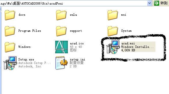

发表于 2008-8-3 17:34:43 | 显示全部楼层 来自: 中国江苏镇江
好象是.net没有装起来!如果系统里有.net支持的1.1或2.0的话
2 ^6 ~  g+ N5 U* I% M可直接安装目录\Bin\acadFeui\acad.msi) f8 Y+ V' n- J5 ?# M/ W3 t
+ R- y. d& g7 s+ {2 t
[ 本帖最后由 xiaoma76 于 2008-8-3 17:35 编辑 ]
 楼主| 发表于 2008-8-3 20:23:02 | 显示全部楼层 来自: 中国湖北鄂州
回复 4# 的帖子
可是我也是按你说的去做过了. H' J, @  c# j$ o6 r6 v, H
还是不行呀无法安装.

发表于 2008-8-4 08:52:27 | 显示全部楼层 来自: 中国浙江绍兴
看看电脑中有没有装过.NET Framework Runtime 2.0以上版本,把它下了
3 W, l( Q) A6 B; p7 G9 `. G! n0 _7 n装过autocad2007以上版本可能出现此现象

发表于 2008-8-5 17:05:04 | 显示全部楼层 来自: 中国福建泉州
系统问题,以前也遇到,后来重装XP用SP2就没问题了。
 楼主| 发表于 2008-8-5 19:30:09 | 显示全部楼层 来自: 中国湖北鄂州
原帖由 太空剑 于 2008/8/5 17:05 发表 http://www.3dportal.cn/discuz/images/common/back.gif
8 s- J+ W8 d+ e5 }# g6 a系统问题,以前也遇到,后来重装XP用SP2就没问题了。
3 W7 B& M4 q6 X% d2 p" u* A- O0 ~, C' G6 A% k* u. O
那看来是这样了.我只有换系统了!谢谢!
