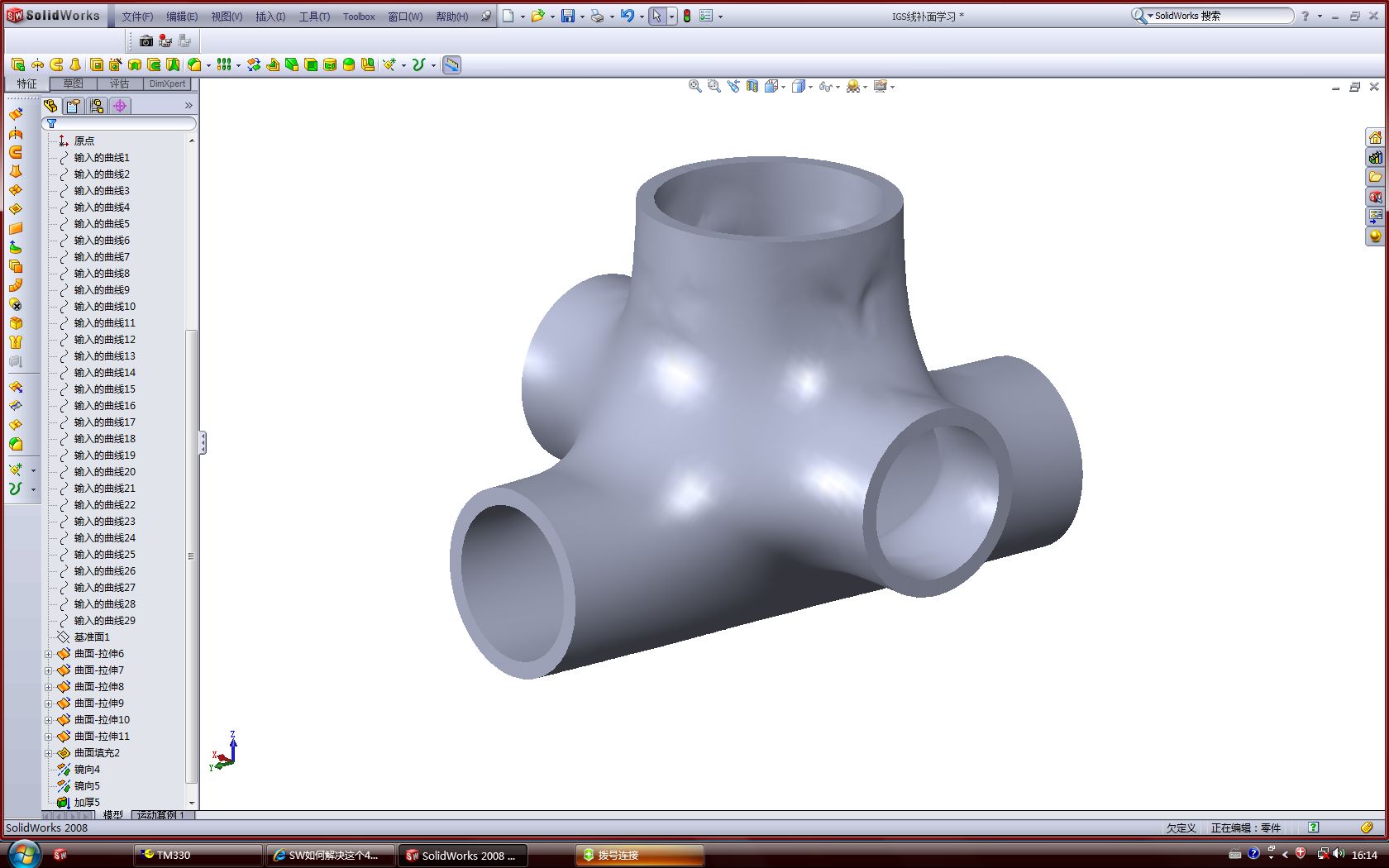

发表于 2008-8-3 19:19:41 | 显示全部楼层 |阅读模式 来自: 中国浙江宁波
这个是以前网上下载过来的4通的IGS,要求是用SW来解决,( B1 s9 F/ i, p, k5 z4 S
造型了好久,还是解决不出来,望高手帮忙一下?
7 s1 Z( `& h6 ~( v  u; u提示一下也行哦?
  z3 i  P% H1 B+ H# n2 ?我用的是08版本的
5tong igs.rar
482.45 KB, 下载次数: 45
发表于 2008-8-3 22:42:32 | 显示全部楼层 来自: 中国广东中山

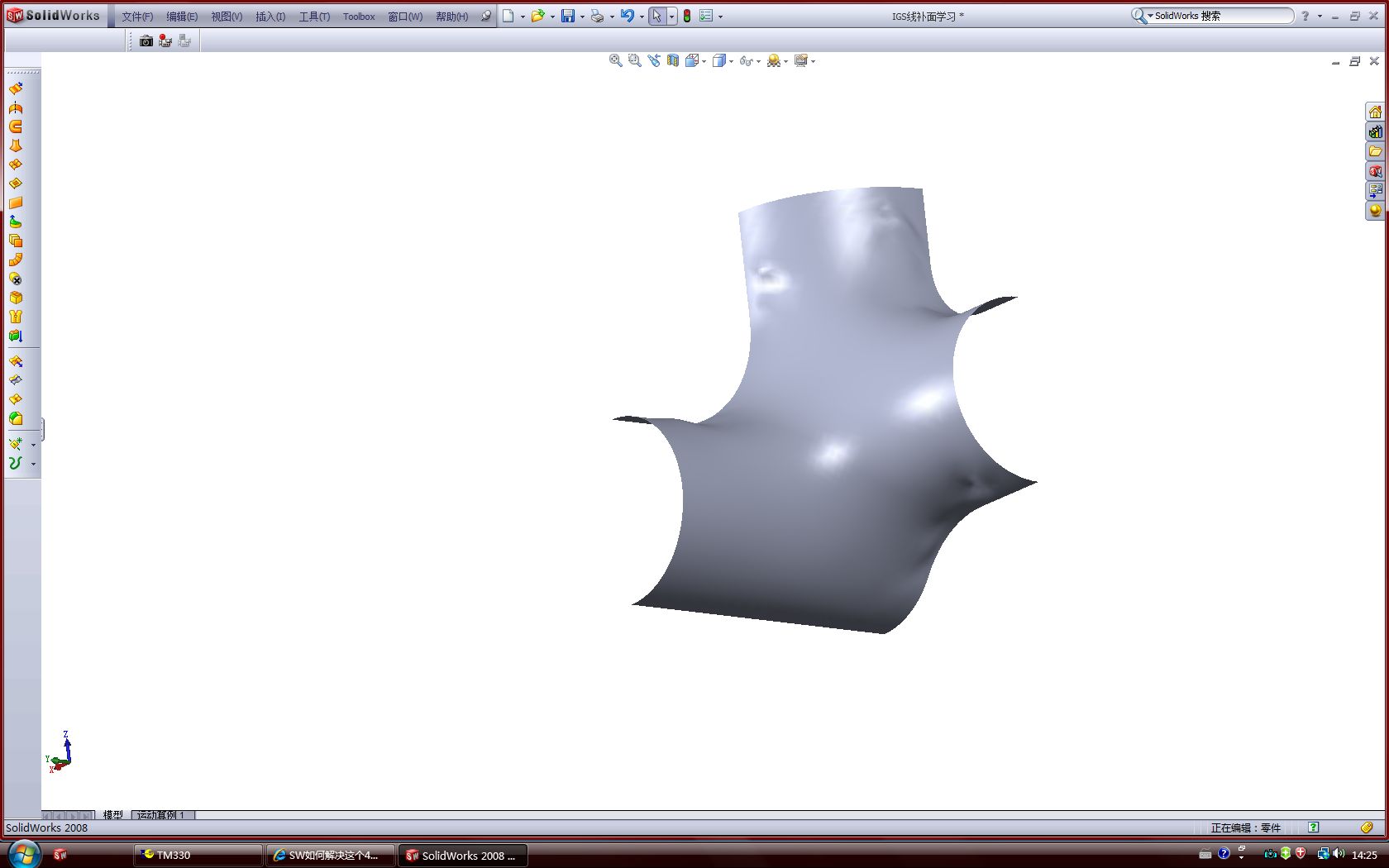

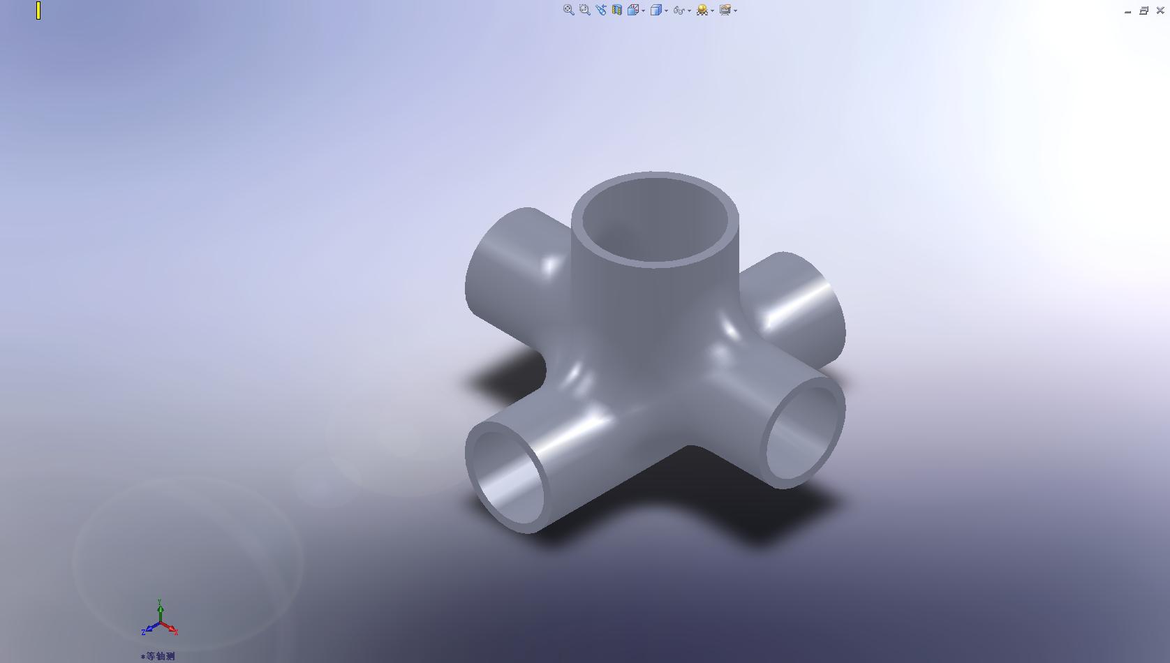

SW2008试了下:+ b; A4 I# A) S- m$ k
& g/ q% K' o3 K) F4 g# k 1.jpg ' [/ A$ @1 a& A4 b) A
( U1 @2 l: B+ N- d' ~; I
SW2008: 5tong.rar (54.48 KB, 下载次数: 35)

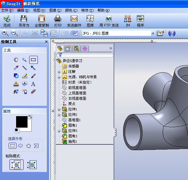

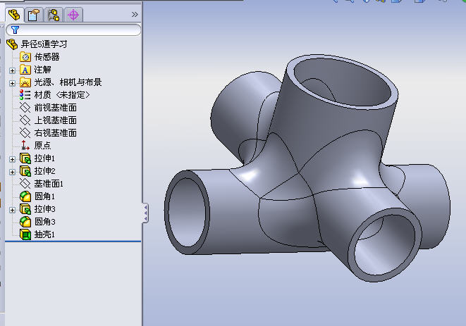

楼主的文件打不开。参照2楼的,以实体拉伸的方法做的(2楼的方法太高难没做上来),楼主看看合不合格。
3 j# I% a3 W% r9 ?0 p- H7 U& ]另外,请教2楼朋友:你用的是那种截图软件,我用的截图软件截的图带不上设计树。# e; O" B+ x. c4 j& @( k- r( W$ b. p
0 g3 c8 l# K  O/ Y" P+ \" y
[ 本帖最后由 wuzhijian 于 2008-8-4 21:26 编辑 ]

你这并没用有楼主提供的IGS线补面,在不到楼主的要求,不过你做也不错啦,赞一个。 帮你截个带树的图:
5 c( o3 r  U$ u( i; H$ |0 G! t& X' M8 m( F0 i7 j

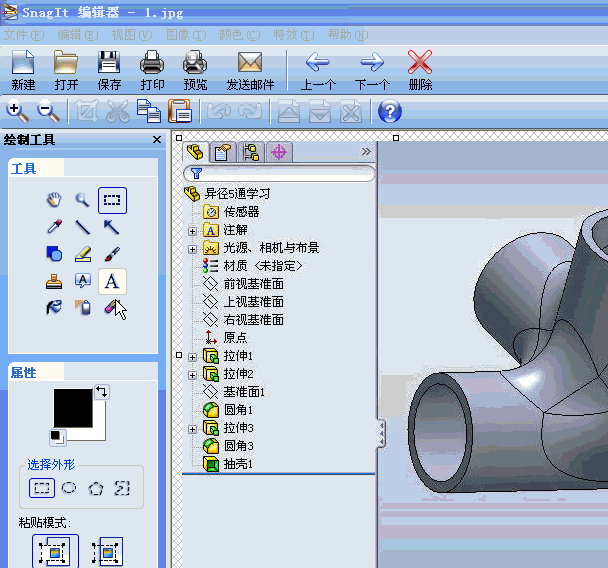

回复 7# 的帖子
用这个截图软件(SnagIt),并在软件上设置快捷键,很是方便,截好图后还可做一些简单的后期编辑 ,华军软件站有的下载的。
$ N7 A- w6 i6 F! c! ~+ y0 h
# w/ W# ~& a% I& e 1.jpg

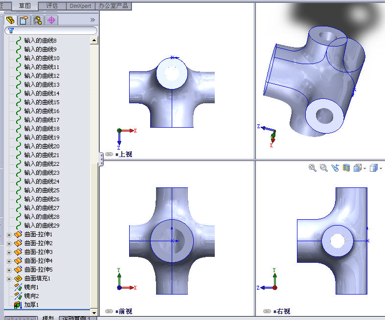

, _) O: ^) z. B6 v在学习二楼朋友的做法时,填充曲面中所选边线都是相切。可我选中边线后却显示接触,找不到改成相切的办法,造成某些填充曲面的边界不与拉伸曲面相切。请2楼的朋友指点一下。

不相切的原因找到了:# I; q& D" d/ s  @- N, r) B. E
因未隐藏IGS曲线,在选择填充曲面边界时,选中了曲线而不是拉伸曲面的边线。另外,在选择边界时,应先将交替面选为相切。
- F0 ~3 k$ H0 Y- ^8 P9 x4 y: G; e1 ?! Y4 t9 A
学习2楼的这个建模,真是费了不少劲。  A/ U( r% i1 O5 T. d. k
首先,因填充曲面的两根引导线画的位置离基准面近了些,结果曲面填充后凸凹不平。3 a: c: p. K) m7 F, i$ @
后又因引导线形状问题造成镜像曲面无法缝合;后又因那根直引导线未与z轴同向,导致无法加厚。最后做成了,可还是有凹陷点,造型也太丑。
$ C* A- F& ?  T% G/ c$ T  i5 G做了才知道,曲面建模学问太大!需要下功夫学了。- R  L) m4 }9 {
$ Z/ _, ^8 ]9 O% q高手们能指点一下:引导线的位置、形状的确定有什么技巧吗?

IGS导入时设置一下,把线都集中到一个3D草图里可以方便一点。4 O. _9 x" M# _7 T1 S; w
