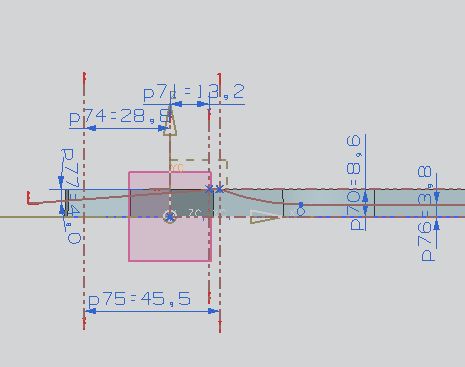

各位高人,草绘中标注尺寸,
9 E7 s+ W) c5 g* ?4 R如何去掉PXX标记编号啊4 F* i4 o" {: v* A0 \9 S7 C
真是占地方

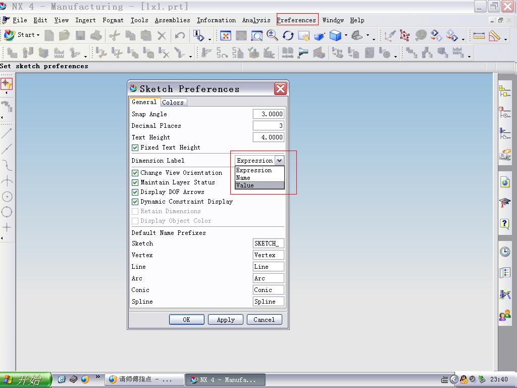

Preferences-> sketch... 进入 sketch preferences 对话框
4 i3 z* A0 D! N  i7 O选择General 标签,在Dimension Lable 区域,有个下拉列表里边有三个选项:Expression 、name、value ,系统默认是Expression (表达式),就是你上边贴的那种 P。。=。。8 ~& ?/ W. y  W5 l- }
将其改成value,就只会显示值了,就去掉Pxx标记编号了/ j5 U- Y7 V; K1 K9 n/ e' i
& ]1 f% p7 j6 E- A5 V' K3 J
我的是英文版,我不晓得中文怎么翻译的,因为不同版本翻译有些差异,但就是这么改的( R, E* N' Q% @+ e2 A

具体是:选项——草图——草图样式——尺寸标签:表达式、名称、值可选
