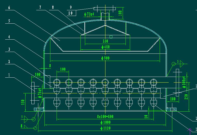

     我单位新上一台工业锅炉,所用的除氧器为50T/H热力除氧器,工作压力为0.02MPa, 运行中除氧器内压已升至0.026MPa,除氧水温度达到109度,但是除氧仍然不合格,有老师说可能是除氧器的乏汽管管径设计的太细了(原设计直径为50管),建议该为65管,这样除氧就会合格.
0 X* C$ c2 |+ S/ E8 ]$ H6 t$ X1 o; B+ w! Z( C( o" [* G: `
    我想问,大家所用的类似除氧器的乏汽管是多粗的啊,这样改后会有效果吗?

谢谢,我们的除氧器是喷雾填料的,乏汽管我指的是排汽管.
发表于 2008-8-4 18:08:19 | 显示全部楼层 来自: 中国山西太原
回复 4# 的帖子
50 t / h的热力喷雾除氧器,排气管应该是DN65mm,较小的排气管除氧头内的释放出来的气体不能及时排出,是会增加水内的含氧量的。; L0 \4 V/ g8 e$ Z2 d2 s8 U

谢谢,只是除氧器排汽管直径的大小和除氧器的出力有关联吗,改为DN65可有设计依据?能否提供点这方面的资料呢?再谢谢老大了!!!!
发表于 2008-8-5 08:50:53 | 显示全部楼层 来自: 中国山西太原
回复 6# 的帖子
热力喷雾除氧器的除氧效率与下列因素有关:8 ]: f2 r0 [3 ?0 N6 h% e. W( g
1  水喷头的喷雾效果,若喷不成水雾,水与蒸汽的接触面积小,氧气的释放就不充分。& f5 J3 Q! A+ _" ~- ]4 K
2  填料层的状况,若填料损坏或腐蚀,水与蒸汽的接触面积也会减小,同样影响氧气的释放。
1 |; y: d' L6 O' T" V3  排气管太小,会影响释放气体的排出。# n( w7 @5 C  j, Q. Q
可对1、2两项进行检查,喷头可打开人孔观察,若喷出的不是水雾,可调整喷头间隙达到要求。填料若有问题,可及时更换。至于改大排气管就比较容易了。查了一下我们这里的热力除氧器图纸,30t/h和40t/h的排气管是DN50,50t/h和60t/h的都是DN65。
