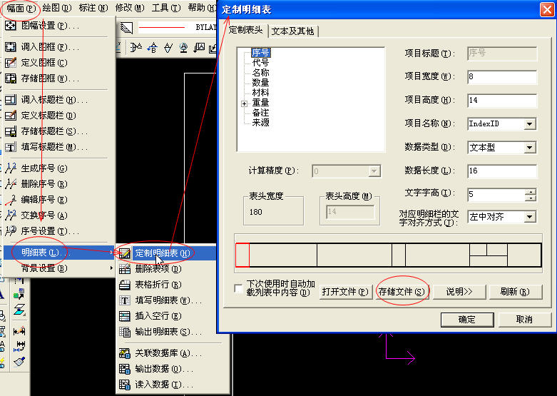

那位高手可提供CAXA图纸明细表模板文件。每次完成一套图纸,图纸明细表要制作而填写又很不方便,它包括图纸明细表、标准件明细表、外购件明细表等。. @. q5 I# l9 A" G# @8 ~9 x8 Y

这个问题很好处理,可以做成标题栏,调用后直接填写

二楼方法可行吗?怎么定义表头(序号、幅面、代号、名称及规格……)可否做个教程。谢谢!

回复 4# 的帖子
系统自带的不是有明细表吗,如果不合乎你的要求你可以修改一下明细表头就可以了。

系统自带的明细表,表头怎么修改。
发表于 2008-8-4 18:04:35 | 显示全部楼层 来自: 中国浙江杭州
6 b1 \8 N: {% ~6 a: q定义好后保存表  下次要用再打开表就好了

回复 4# 的帖子
明细表教程给你参考一下。
