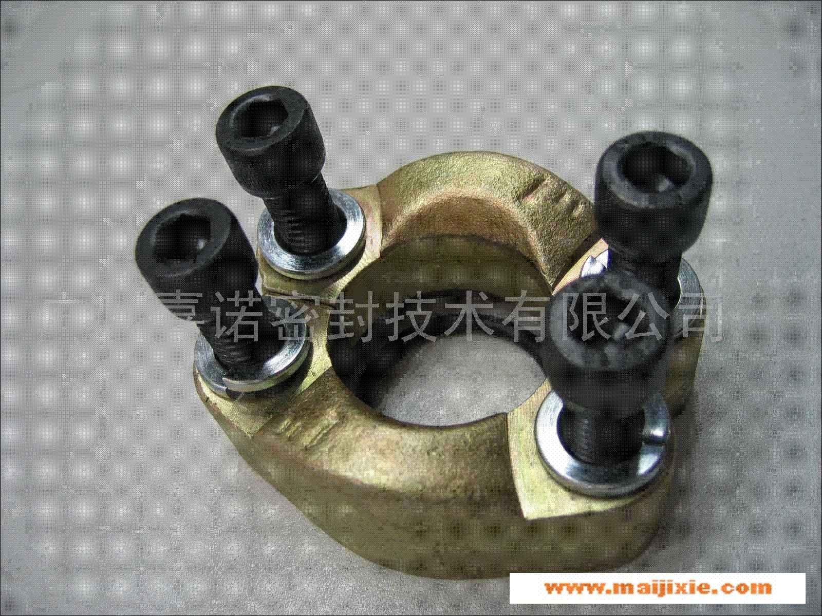

法兰结构中为什么螺栓成长方形分布,而不是正方形?还有法兰周边上为什么有两处高出螺栓安装面?

从力学角度分析,离螺栓约远预紧力越小,法兰刚度越小,所以加大法兰厚度提高法兰在该段的强度,再者外观要好看一些;至于为什么不用四边行你也可以从力学角度分析一下。

是不是为了减少占用空间,节省材料,减重,局部增厚是为了补强?

对开式法兰 美国汽车行业标准 SAE的
发表于 2008-8-10 13:08:44 | 显示全部楼层 来自: 中国四川德阳
一般螺栓布置距离大些受力好   高出的部分可能出于加工工艺的考虑
发表于 2008-8-11 13:31:01 | 显示全部楼层 来自: 中国河南郑州
1.法兰成长方形布置,这个已经成为标准,希望谁能给个力学有限元分析1 S9 {8 l- ?$ g8 q8 V$ J# p& c
    2.中间突出部分,起加长作用,毕竟法兰离连接面有一定的距离,若没有中间的突起很容易变形% n/ _5 a  @( L) c* U/ c  y$ N
       我见过有人自己做的刚开始把中间的去掉了,法兰一压就变形了,管子就压不紧漏油了7 W4 }% K* N9 }' R5 l8 _5 @

    3.楼主,法兰的螺钉我用的时10.9的,不用弹垫,我见老外的也不用弹垫
