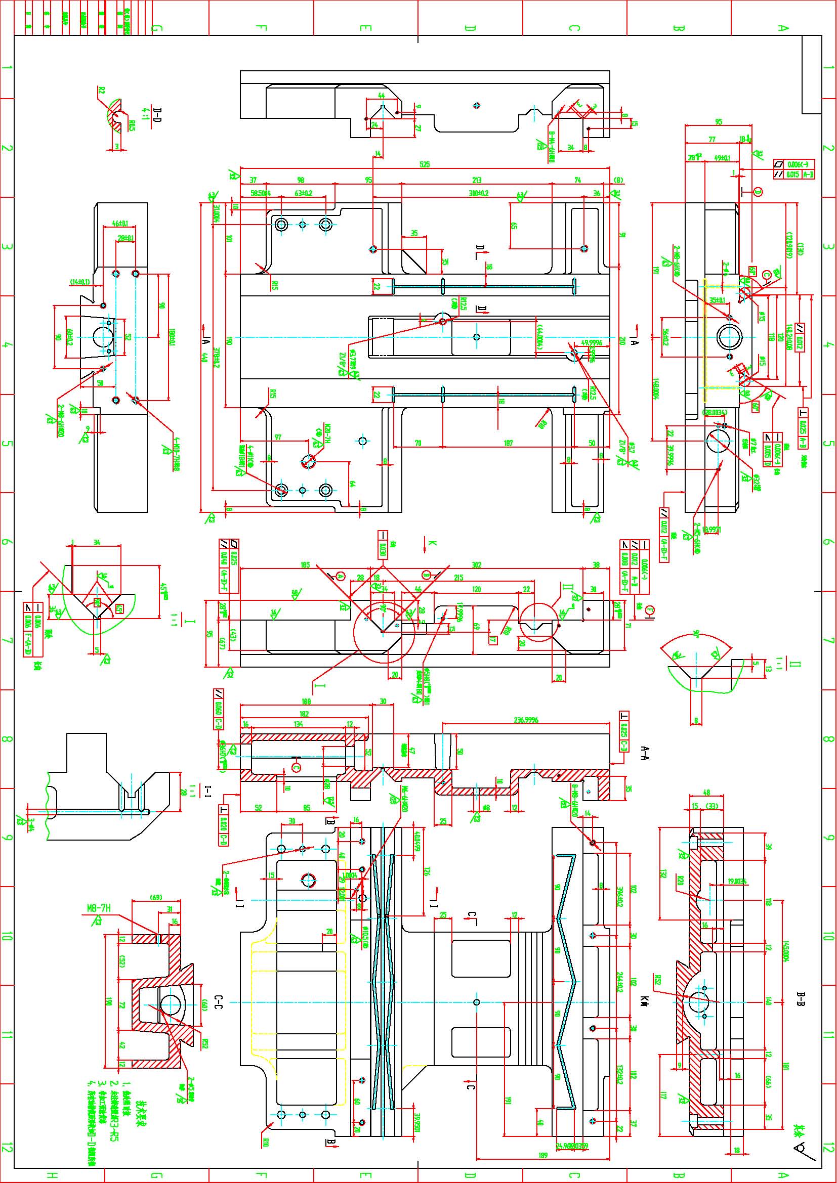

公司要给客户做一个燕尾槽的导向机构,可是我对那东西没有设计经验,不知道该怎么标注尺寸、形位公差和技术要求,现求燕尾槽的设计图纸及技术要求,最好是铸铁件且需要配研的那种。请高手相助,谢谢!
( ]2 C9 X7 f9 g# a1 B6 y
  ~$ O% L0 A8 T7 E& N% C8 A( ?请给张图参考一下。精度要求接近车床导轨。

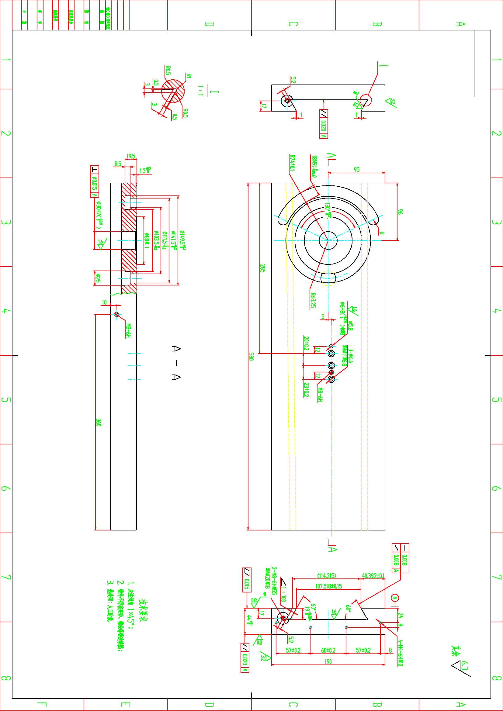

公司图纸,供参考
公司图纸,供参考

非常感谢“hhdd2006”,送您50三维币!

0 `5 s) b9 Y6 i, L1 k配研啊,精度要求不高时可采用磨削加工。为便于调整磨损带来的间隙,多采用锥度镶条的结构。
