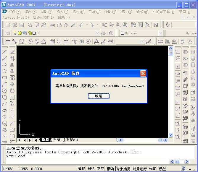

发表于 2008-8-4 10:06:43 | 显示全部楼层 |阅读模式 来自: 中国甘肃张掖
哪位大侠能告诉我如图所示的,AutoCAD2004少了什么,怎样解决?

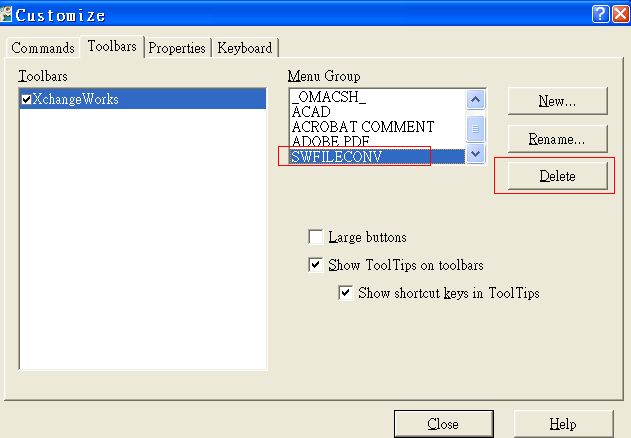

发表于 2008-8-4 12:26:29 | 显示全部楼层 来自: 中国台湾
樓主有安裝過 SW 吧?!! {! g% g( Q7 e0 L9 B" F0 N
到下圖的畫面,圈紅色的去刪除!5 K$ W& ~' Z$ R
. o7 @0 G. E/ i: K% B1 C[ 本帖最后由 jeam 于 2008-8-4 12:30 编辑 ]
woaishuijia + 5 应助
 楼主| 发表于 2008-8-4 13:37:45 | 显示全部楼层 来自: 中国甘肃张掖
回复 4# 的帖子
我是装了SW2007SP0,请问图中所示在什么位置?
发表于 2008-8-4 13:48:45 | 显示全部楼层 来自: 中国辽宁营口
回复 5# 的帖子
“自定义”对话框下“工具栏”选项卡的“菜单组”列表框
唐昕晨 + 5 应助

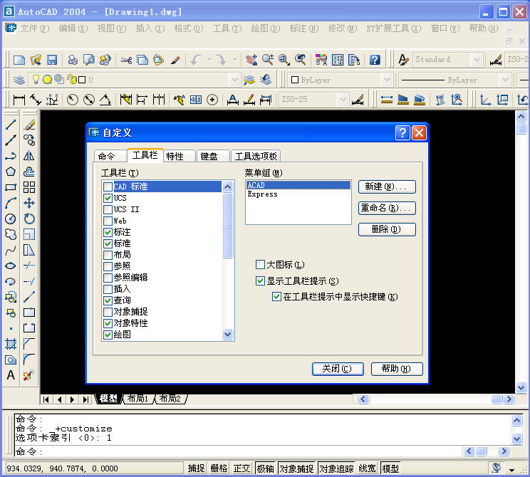

 楼主| 发表于 2008-8-4 14:04:24 | 显示全部楼层 来自: 中国甘肃张掖
谢谢各位师傅的指导!我重装了2004,打开后没有了4#楼朋友图中所示的东西,圆满解决问题。再次谢谢各位的指导!good
