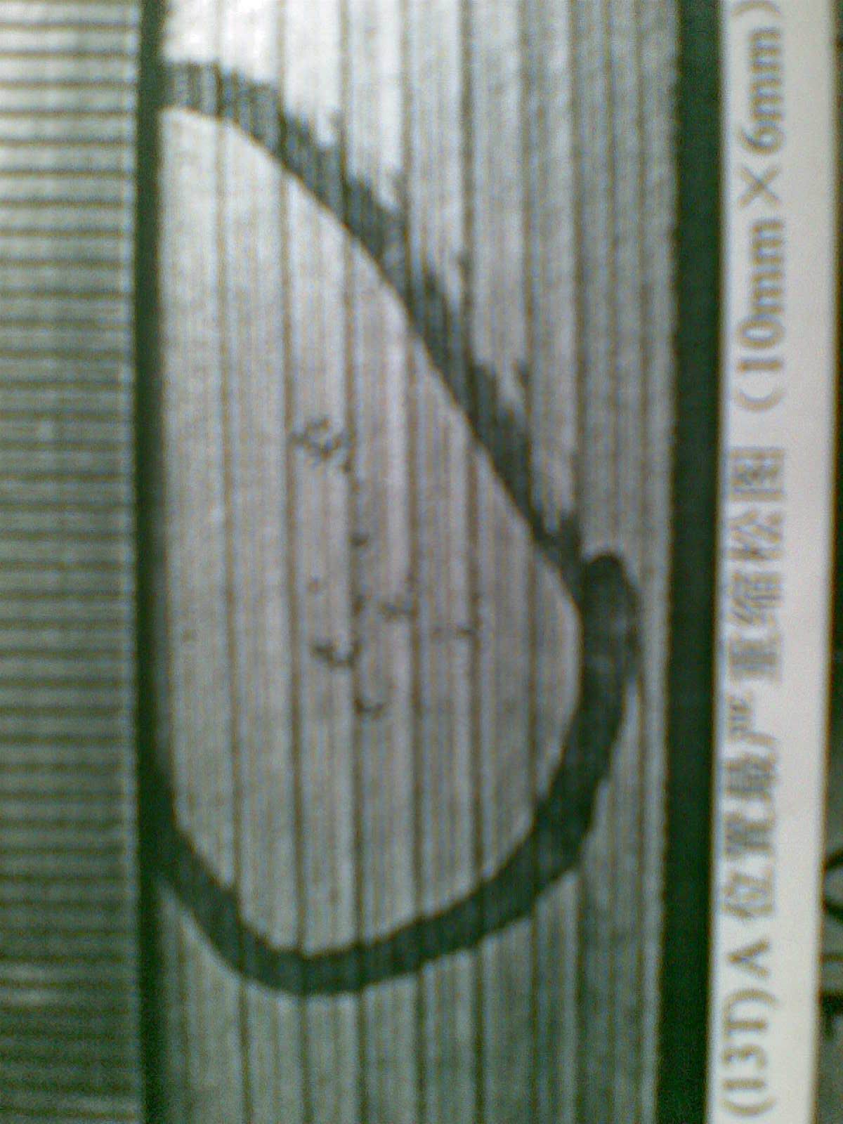

我司生产的汽车制动鼓在加强筋处总有少量缩松,请各位高手帮忙。

请给出材质和缺陷的局部照片。

材质为:HT250
 楼主| 发表于 2008-8-4 17:40:36 | 显示全部楼层 来自: 中国广东梅州
关于图片
为何我发的图片看不到
 楼主| 发表于 2008-8-4 17:46:31 | 显示全部楼层 来自: 中国广东梅州
发表于 2008-8-4 20:20:34 | 显示全部楼层 来自: 中国湖北武汉
通过在该处刷含Te涂料,可使缩松减少并消除表面缩松。

1。流量加大8 @9 q5 ]- Q: O: H2 \
2。用加压式浇铸系统。/ L: y" M5 f2 e2 R6 d* w0 x( U% [
3.目前C含量上调一个点,石墨自身膨胀可解决疏松! M+ Y$ g, ^' j. s; W7 c" ~; q
HT250会解决掉

采用随流孕育方法,在不出现冷隔的前提下降低浇注温度

首先我想从材质着手,碳当量多少?
' s+ I( d. x! |3 y' O1 l" j$ U其次,是否是热节,若是就在该处进行激冷。

砂的粘度很重要,其次是水的质量!

三维总经理,你好。我也曾考虑用碲涂料,但我在一篇文章中看到碲用多会恶化石墨形态,所以不知具体应该如何使用?请给与指导。我司采用148E造型机、潮模砂生产,应该如何配制涂料?如何上涂料(涂料位置及厚薄)?谢谢!

可考虑用石墨作冷铁

你好!请问是用成型石墨还是用石墨砂作冷铁好?

蹦蹦机造型: E0 E+ z% |5 ?4 A& b
涂料?我看不必要。成本太高9 b9 G. Y3 t* r) o- C  g( _4 z
调C吧
% M+ I9 X  ~0 Q" Z浇注系统搞搞

LEONCHEN,你好:碲涂料会很贵吗?我的化学成份基本在要求范围内,C:3.35-3.50;本体强度:220-230MPA。如果再增C,强度会下降的。我觉得还是在工艺上考虑。我们试过很多种工艺,甚至在缩松部位加补缩冒口,也无法解决。你的工艺水平很高,不知你有何高见?此外,你说的加压式浇注系统是怎样的,可否明示?

石墨砂方便一些,效果不如成型石墨,用废电极也好

这个应该是潮模砂,个人不主张弄涂料。主要还是从工艺上采取措施,利用压边浇口补缩等方式消除缺陷较好。
