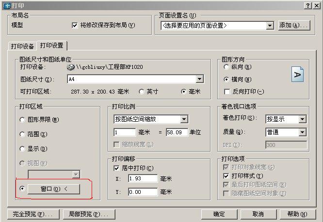

一个dwg文件中有很多的图 如何单独保存成不同文件,因为要在A4纸上打印,只保存一个文件不好打印

好打印,打印的时候用窗口选择需打印的区域。

可以用块输出命令来实现, 每次选择不同的窗口输出文件即可

1.分别将图纸另存为不同文件,另取名称,但这样很麻烦且浪费时间+ c8 S$ q; k3 a  L
2.W---回车----选择一个图并指定存储路径和图纸名称---回车" X7 B, d9 V1 t) y5 h

1 p7 ~; ]0 s% f! a5 D3 J6 r  用第二种方法好点,但存完文件再打开后他就是一个块,要编辑就得用命令X炸开

如果纯粹为了打印,相同图幅的在一张图纸上,可以安装个批量打印程序。  ~/ F) |; R: k, S7 X0 C2 O
4楼全局比例的问题已可通过注释性来解决。
9 S4 c& S+ b( U2 P8楼不知道为什么你的再打开会是一个块?它就是个dwg文件而已。

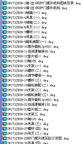

我在设计过程中画草图的时候经常画在一个文件里,在基本设计完毕后,确定了大多数零件的尺寸后把每个零件分别复制、粘帖到新的文件里按照规定的文件名称保存。楼主说的也是这种情况吗?
