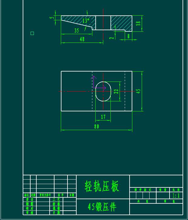

大家好:2 H( b8 s7 |, d' @7 L- l
我们做的设备用两根24#轻轨,这个轻轨如何压紧?- }* O) r) i( ?7 G- k
就是这个压板是什么样的结构?1 b. G9 L2 R; ~# Y& z
谢谢
发表于 2008-8-4 15:52:04 | 显示全部楼层 来自: 中国江苏无锡
这个压板是标准件,很容易采购到!!!
发表于 2008-8-4 15:52:38 | 显示全部楼层 来自: 中国山西太原
轻轨压板见下图:

发表于 2008-8-4 15:53:23 | 显示全部楼层 来自: 中国江苏无锡
固定型式,你可以去看看
: W1 z0 K. Z0 q, B9 K- w7 L行车导轨,是一样的!!!

发表于 2009-9-23 10:00:20 | 显示全部楼层 来自: 中国江苏苏州
8KG的压板的尺寸图有吗
发表于 2009-9-24 16:58:17 | 显示全部楼层 来自: 中国云南昆明
钢轨安装在什么位置?设备上,枕木,还是直接安装在地面?如果安装在枕木上,可以使用标准的铁路扣件,其他情况未必合适。
