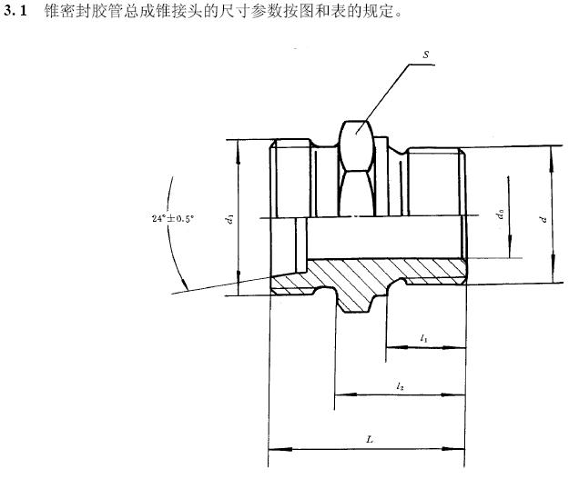

这个是什么样子的管接头?

GB/T6144是合成切削液标准,大概是指JB/T6144.1《锥密封胶管总成锥接头》吧。9 i% E' R* N& c' Q1 l0 R
下面有接头的图和JB/T6144.1标准。
