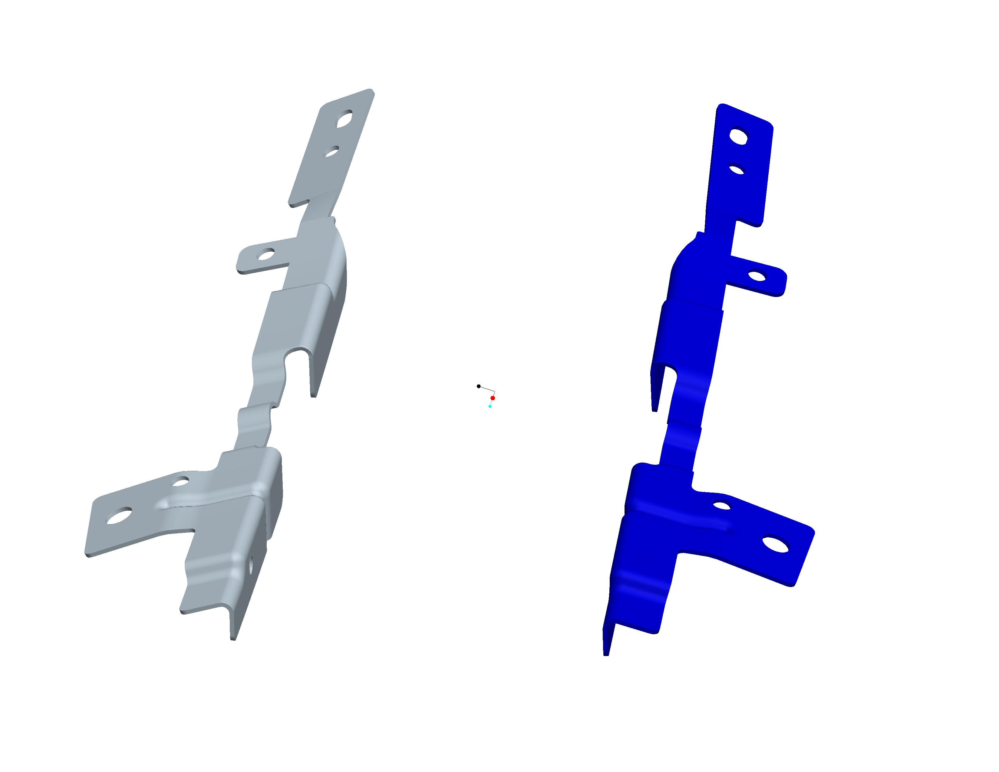

下面有IGES图档和图片,各位高手看清楚在回复,看看几个单工程能搞定,此产品搞定月薪8K
23-24.rar
683.73 KB, 下载次数: 41
 楼主| 发表于 2008-8-4 15:07:55 | 显示全部楼层 来自: 中国广东深圳
此产品是左右件,随便大家怎么样排列,左右件开在一套模上也行,各做各的也行

可惜我没有权限下载你的图档,我初步评估有7成把握能开模
发表于 2008-8-5 12:48:42 | 显示全部楼层 来自: 中国江苏无锡
肯定要左右一起开,这种件司空见怪了。像上海江森、佛吉亚这样的产品多的去了,主要是汽车座椅上的产品.有什么好奇怪的,只要基准表做好.模具设计很简单的

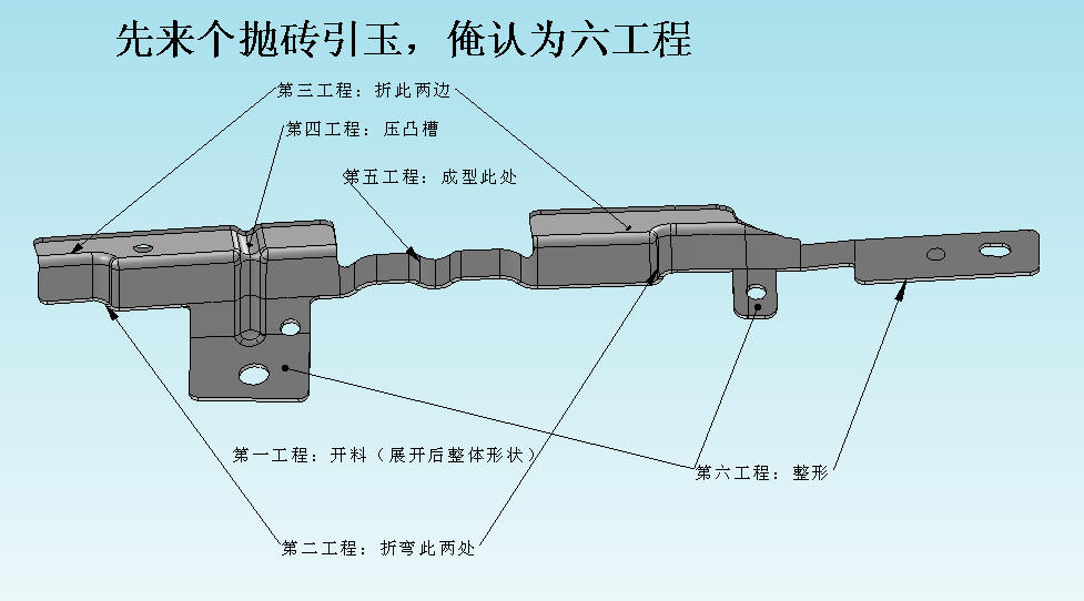

发表于 2009-2-6 22:15:17 | 显示全部楼层 来自: 中国广东珠海
我觉得可以这样来 ;1.压筋及面上的挤压成型   2 整形(空位) 3.冲孔  4.冲切外形(当然此外形可能要2、3个工位才能冲出)  5.最后一步折边并同时落料。呵呵,一点拙见,望有高人跟进啊!
发表于 2009-2-7 21:42:58 | 显示全部楼层 来自: 中国山东青岛
3步搞定,左右件合并补面拉伸,修边冲孔,折弯
发表于 2009-2-18 21:25:56 | 显示全部楼层 来自: 中国山东青岛
1斜排落料,2压型,3修边,4折弯。

发表于 2009-2-21 20:07:01 | 显示全部楼层 来自: 中国江苏镇江
侧面有孔  成型后孔会变形  要后冲才行
发表于 2009-3-10 21:20:40 | 显示全部楼层 来自: 中国江苏苏州
主要是后工程整形的时候反弹不好搞
