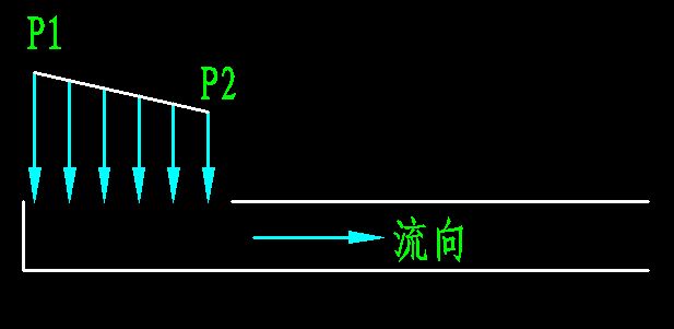

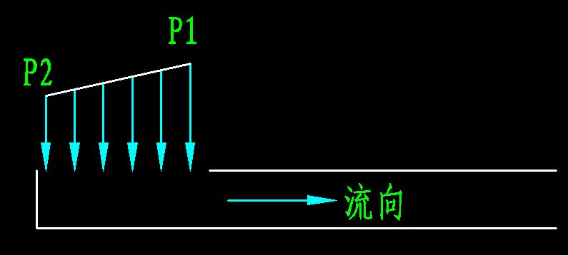

本公司在做一种液压传动总成遇到一种情况,液压马达在正反转时输出功率不等,效率相差20%左右4 z& G! h5 M* j, `; v! Y
不知道是否和压力渐变方向及流向有关,请高手帮助分析原因,有没有相关资料可以参考一下
5 J7 V8 V$ D! N# y6 D$ e% j其中P1>P2
$ z1 m4 A5 I  q! f! m
/ `) {4 @4 a, s% t/ Z- z0 H[ 本帖最后由 kivent 于 2008-8-4 16:06 编辑 ]

发表于 2008-8-4 16:36:20 | 显示全部楼层 来自: 中国河南新乡
传动总成的机械传动部分的动力传动形式是那种,是齿轮啮合吗?啮合形式是那种?

 楼主| 发表于 2008-8-4 16:38:15 | 显示全部楼层 来自: 中国江苏泰州
我们做的是全液压传动
发表于 2008-8-4 16:38:42 | 显示全部楼层 来自: 中国河南新乡
问题是否出在机械传动部分?
发表于 2008-8-4 22:13:32 | 显示全部楼层 来自: 中国北京
个人觉得要深入讨论,还需要知道几个关键环节:
$ x) c+ E# U4 [8 a6 T; `1.什么类型的马达,型号# k5 _$ u4 u  }! x9 H, o1 M+ p2 x
2.用什么泵驱动,型号: F: X' l' ?! I- R2 `: j2 ~
3.负载是什么情况: ?9 V) ]( O1 D* Y+ H# O
4.机械传动方式
- c+ K* I/ {& q( v泵和马达有一个特性曲线的
 楼主| 发表于 2008-8-5 08:25:22 | 显示全部楼层 来自: 中国江苏泰州
1.因为是自制的液压总成,和以往的型号不同,
5 T) ~" g8 N+ N9 k/ S( D9 F2.既然是传动总成了,当然是泵和马达一体,泵为变量柱塞泵
4 e; X# S: Z7 ~7 t8 k! v3.是在试验台架上测试的,负载用的是测功机( f+ M) \5 ]3 d$ j, ]5 p# z. ^
4.用阪东的皮带将电机功率传递到液压传动总成,然后输给测功机
# H% f3 G- A8 H1 u' Y/ }' W5 r( L
我想正反转的输出应该不会相差这么大
