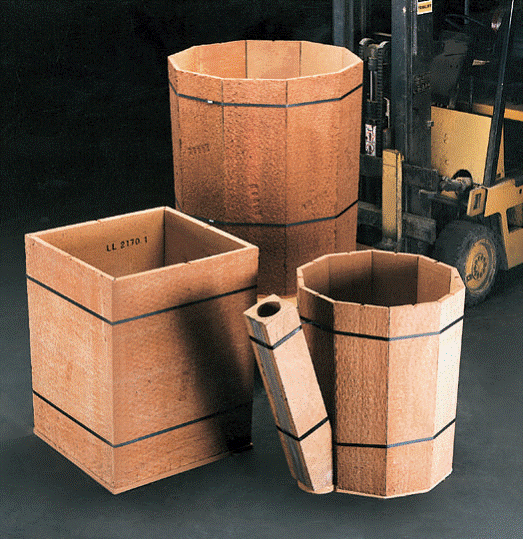

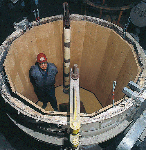

这是国外新开发的一种不需烘烤的一次性钢水包内衬,主要特点是:9 o% Z+ Z! |& }' N, M( O5 i1 A% H. ^
1、不需要烤包,所以节省了能源;
8 D0 X1 v6 p( ^+ s4 O& V, D4 z) X2 Y* e2、保温性好,钢水在包内温降可以减少1/3;
! ^, W7 f9 G9 x7 Q" M3、没有残渣、氧化物等外来夹杂进入钢水,钢水更加纯净;
4 p% I: b2 a' z4 u& J$ r1 Q4、不需要氧气清理浇注后的钢包。
9 n# g2 }) Q6 d7 y有兴趣的朋友可以交流一下。

不知用在铸铁方面合适否?成本是否会很高?此外看你图片中似有茶壶包内衬,请问修包方便吗?
 楼主| 发表于 2008-8-6 10:31:44 | 显示全部楼层 来自: 中国黑龙江齐齐哈尔
可以用在铸铁方面,一次性使用,不需维护,拆装方便。
' ~! s, ?3 U. s3 N. `0 @1、不需要烤包,所以节省了能源;1 }" F9 p/ r3 T3 B- {! B! k
2、保温性好,钢、铁水在包内温降可以减少1/3;
  _/ ]! h: ]4 s9 o3、没有残渣、氧化物等外来夹杂进入钢、铁水,钢、铁水更加纯净;
, t9 @2 a% e* l; d2 x4 k2 C4、不需要氧气清理浇注后的钢、铁水包。

这种东西肯定需要根据钢水包定制才行,与钢包内壁完全贴合可以比较难,这是其一,其二,钢包在使用过程中总会有一些钢渣或余钢存在边缘,如何拆除已使用的内衬也不是很容易的事。其三,南方雨季,内衬会不会有回潮状况出现?

与钢包内壁完全不需贴合,缝隙可用砂子填充;虽然钢包在使用过程中总会有一些钢渣或余钢存在边缘,但由于包衬与包永久层缝隙用干砂填充,所以拆除已使用的内衬是很容易的事;所有内衬采用塑封包装不会吸潮。
