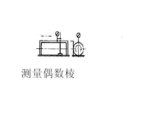

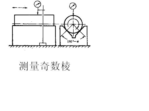

发表于 2008-8-6 16:58:27 | 显示全部楼层 来自: 中国湖北十堰
在夹角为90或120度的V型块上测量若干个横向截面内轮廓的误差,取指示器在被测件轮廓回转过程中的示值最大差之半为圆柱度误差。只适用于测量外表面且具有奇数棱的误差。6 n: @' v) ?* q! h# t: ~
在L型座上测量若干个横向截面内的误差,取指示器在测量全过程中的示值最大差之半为圆柱度误差。只适用于测量外表面且具有偶数棱的误差。7 M! m! D) z% T7 @' Z
判断奇偶数棱的方法:在V型座上测量被测件任意一个截面,在最高点时回转180度,若指示器的值仍与最高点处相同或相近,则为偶数棱。否则,为奇数棱。8 P0 e" [! a( B' W8 _+ o% B
指示器使用一般的杠杆千分表就行了。在任意0.02mm内,指示器误差为0.003mm。
