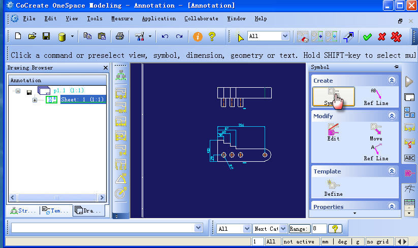

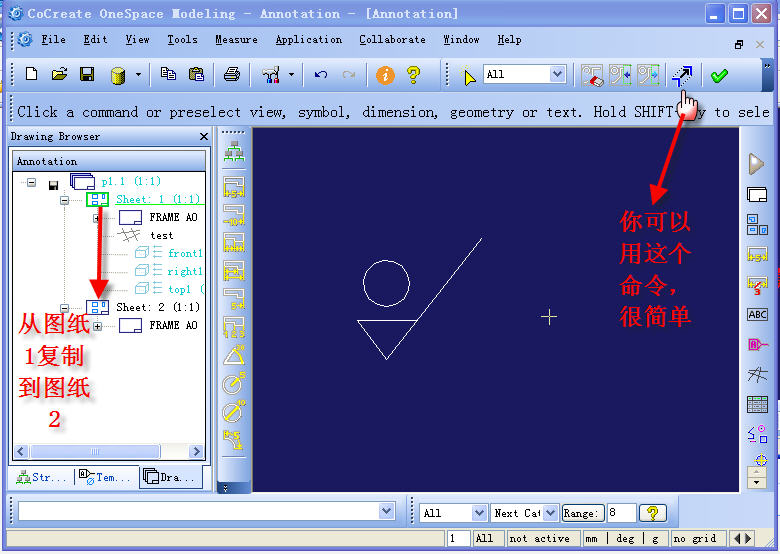

在做复杂的零件图时,因为很多孔,所以做一个孔的表。但是像平行度之类的形状公差,不能在text 里面输入,我现在的做法,是在text输入时在需要加入形状公差或表面粗糙度等的符号的地方留下空格,然后把相应的符号放在空出来的地方,为了移动方便,我 建了一个sketch,做为owner,这样可以一起移动。
  M: ~! b: h; C% ^
7 u& Q$ k: p  x4 s2 I9 L% b1 f请问,sketch 下面的这些内容,能作为一个整体从一张图copy到另外一张图里面吗?& q9 d% p' P" d9 j
! ?" k3 l  R4 q5 _! z& I谢谢先。

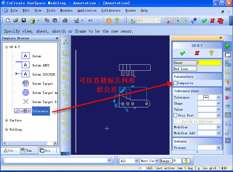

发表于 2008-8-4 23:26:51 | 显示全部楼层 来自: 中国广东深圳
可以直接标几何形状公差呀,为什么要做SKETCH.% @4 j- V6 B; m+ L8 l" X

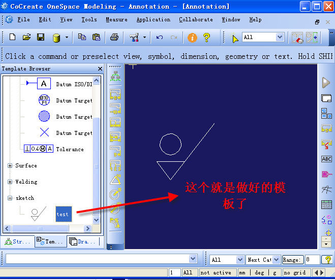

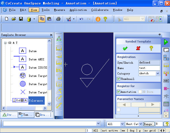

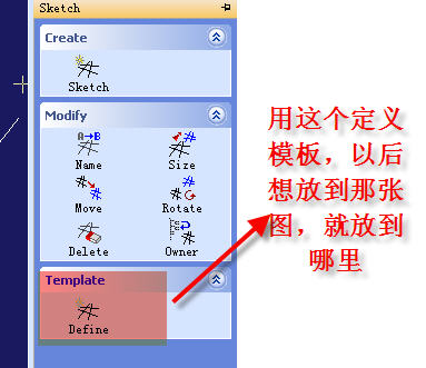

发表于 2008-8-4 23:43:26 | 显示全部楼层 来自: 中国广东深圳
而且你可以作成SKETCH模板,你想放到哪张图纸,就放到哪就好了.
6 L, s' @2 y4 G# k- I. Z( |3 Z不过这个是2007版本的做法.
7 k) s# z' g7 X* Q+ z) X' f9 A0 c. w* i9 m3 U
[ 本帖最后由 TEST-STEVEN 于 2008-8-5 00:02 编辑 ]
sytgos + 5 应助

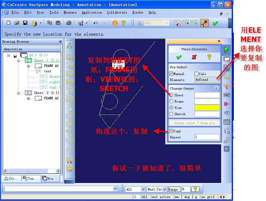

发表于 2008-8-5 00:10:01 | 显示全部楼层 来自: 中国广东深圳
当然,你也是可以直接复制SKETCH里的图到其他图叶的SHEET.# J* s$ {6 m$ H8 q
0 A0 z/ b" l2 m8 o6 N[ 本帖最后由 TEST-STEVEN 于 2008-8-5 00:40 编辑 ]
