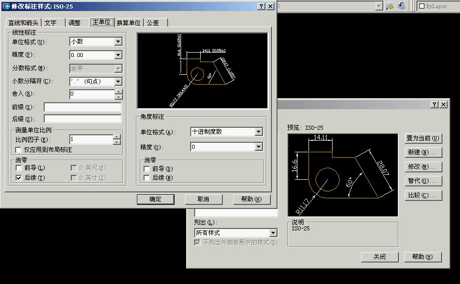

小弟是CAD初学者 现有个问题请教大哥大姐们 就是在标注直径时为什么会出现¢/220,5 直径大小呢?我该怎么改过来呢?(¢/直径大小)万分感谢$ @) K4 J( V! A: p! Y1 r6 P

你在命令栏里输入ED命令!空格后点下你所要修改的数字

还有在你的格式栏里把标注样式改下。。要学会自己摸索!

打开格式中的标注样式...新建

输入ed或这ddedit命令,编辑直径代码 ¢/  为%%C,字体最好改为txt。

%%C   Φ
2 h. h* {- Z% k3 h%%p   ±
& T# t) u4 |$ T, z8 H%%d  度
