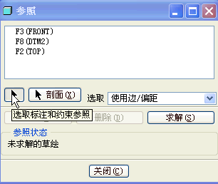

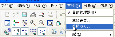

发表于 2008-8-5 10:06:48 | 显示全部楼层 来自: 中国浙江舟山
在绘图菜单里点参照后添加

发表于 2008-8-6 08:08:46 | 显示全部楼层 来自: 中国浙江舟山
在草绘时进入参照对话框,添加第二参照

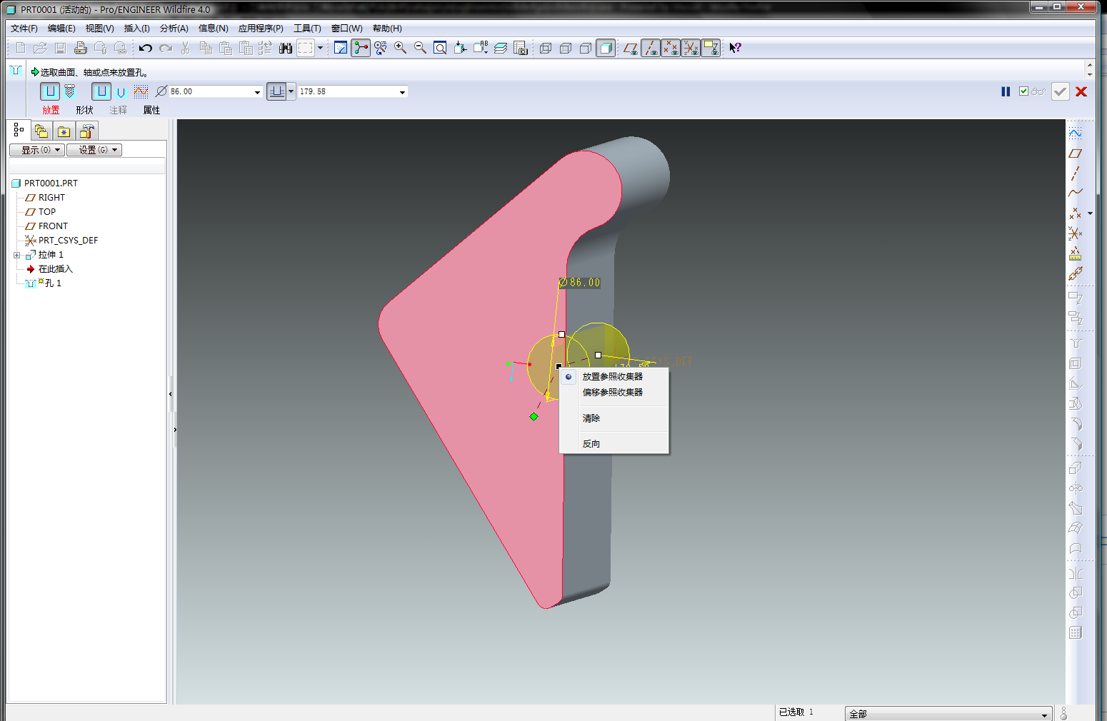

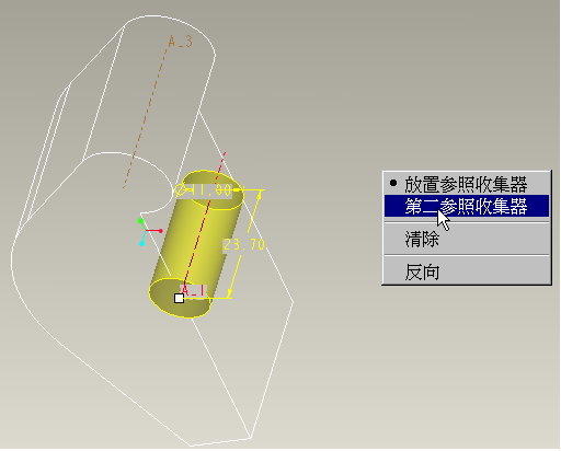

发表于 2008-12-10 23:56:09 | 显示全部楼层 来自: 中国广东深圳
PROE4.0的第二参照收集器
我使用的是教学光盘,在依照光盘上所提示作图,但是到了创建一个圆孔之后,再需要按着鼠标的右键,打开第二参照收集器。就是这,我按鼠标右键,无论无何也打不开第二参照收集器。很郁闷,请求高手指教,谢谢

发表于 2008-12-11 09:59:01 | 显示全部楼层 来自: 中国广东佛山
发表于 2008-12-12 00:32:09 | 显示全部楼层 来自: 中国广东深圳
原帖由 sjzh2000 于 2008-12-11 09:59 发表 http://www.3dportal.cn/discuz/images/common/back.gif
0 |# |5 P9 V4 T4 w- d- _8 R
# ?: ^( C+ m* h! s' [6 \是可以再选参照,只是没有收集器而是直接选参照
) S- c7 W, e) D: X* v! p6 L  R
/ C# H# H: k2 j. V9 m- f3 f但是参照不了啊
( @6 H* g" O0 O: j) U; Q; v! i$ `4 R2 l; D2 s  t, b4 t
还有楼上所说的,要我截图,但是有图,我不知道如何传上啊9 b8 j* O: E' O3 Y& C- `
7 ^$ K7 w2 {. r( Z5 `/ X
看下我的附件,就是那个图啊
发表于 2008-12-12 00:34:10 | 显示全部楼层 来自: 中国广东深圳
我就是点右键,就是不出来这样的,但是第一次我点出来了,可是在做个图,就点不出来了,高手指教

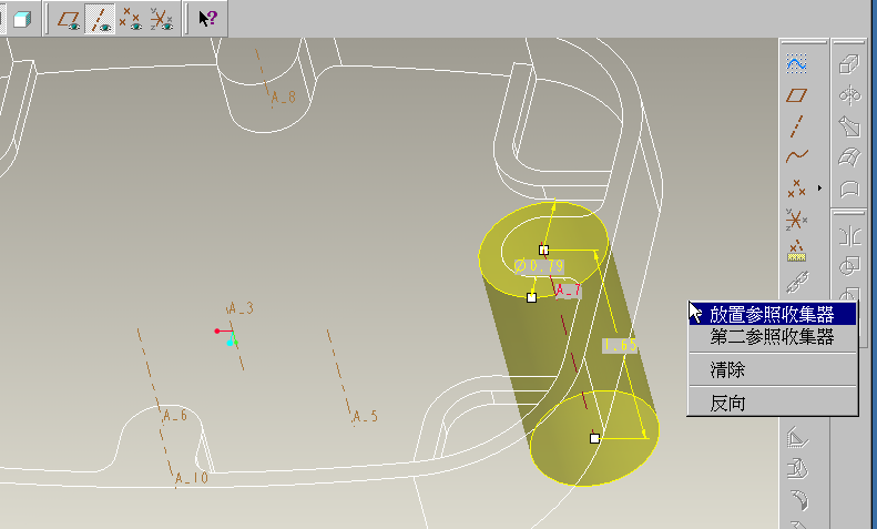

发表于 2008-12-14 12:23:02 | 显示全部楼层 来自: 中国广东深圳
还有同样的一个孔,也选不出来啊
: `, v3 O9 y+ y
. J5 m) M* u+ l$ `第二参照收集器,你怎么那么难找啊
