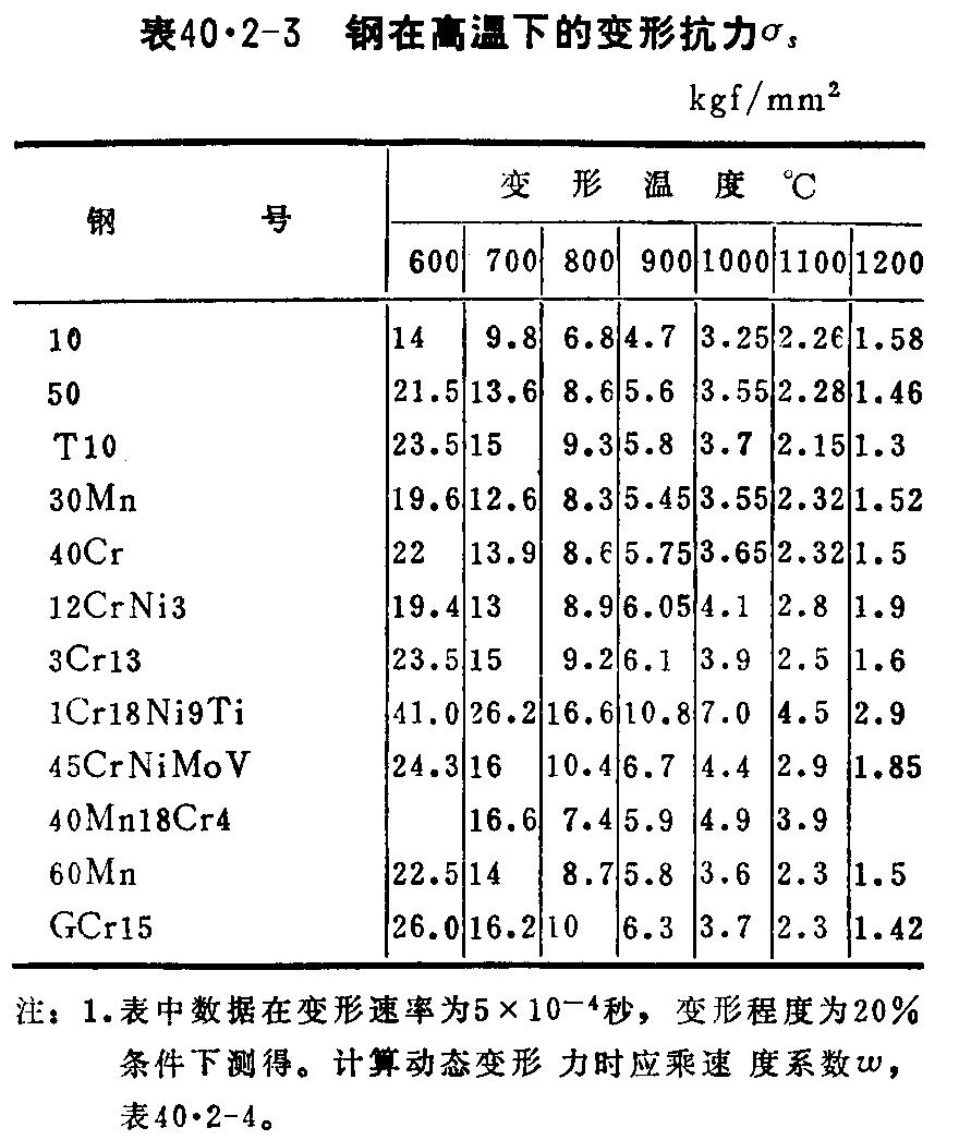

因设备原因,现打算将35#钢材加热到1100~1200度在80T冲床上进行镦粗,(第一次打击直接用冲床上模,第二次打击是在工件上加垫铁,第三次加垫、加垫……)具体规格是将直径80mm,高110mm的圆钢镦粗到45mm高,只要求高度,外型不计。另一种规格是将直径120mm,高160mm的圆钢镦粗到75mm,同样只要求高度,外型不计。请高手帮忙计算或模拟一下,两种规格的锻件分别要镦粗多少次,每次的压下量应该是多少(加多厚的垫)?$ W' I3 s9 T: G6 i
十万火急,请高手帮忙,万分感谢!

你可能忘了你的设备只有80T,计算打击力或是成形力的时候可要的不是高度了,它跟成形温度和承压面积有关,按你现在的温度成形三次后的应力就按20MPa你算一下锻造终了的成形力是多大,这样的成形力最小也接近40T这还是理论的,再乘个系数1.5,另外冲床不是摩擦压力机,它有一个工作压力区间的,工作压力是在接近下死点的30度内,也就5mm左右,再高工作能力迅速下降,所以好好算算再作了。按一般情况是没人敢这么冒险的了!9 |) i6 W. [9 y9 _4 D: D5 I$ H0 c
给你一个成形力的表
