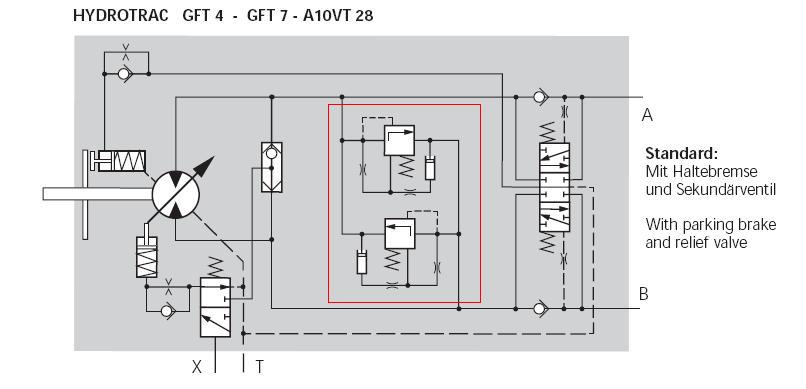

图中画红框部分是什么阀啊?是什么原理?

因为是双向变量液压马达,这个阀好像是双向平衡的。
发表于 2008-8-5 10:52:14 | 显示全部楼层 来自: 中国浙江宁波
双向缓冲过载阀,减小启动和停止时的冲击,工作时起过载保护作用;纯粹过载阀启动时压力曲线是先高然后降低至正常工作压力,缓冲过载阀则是先低然后逐步提高至工作压力,这样在启动和停止时可以实现平稳启动和停止;# O/ Q+ X8 h4 n4 h$ ~# @; E- c3 J; v+ _
原理图上下面阀的才是双向平衡阀;

红框里面那两个像液压缸的是什么东西?

这是缓冲过载阀最重要的缓冲感应部分.由它来控制缓冲的时间及压力.

就是缓冲过载阀。油缸一样的东西就是二次压力控制,快动时,压力油来不及进入你们所谓的油缸,低压过载打开,慢动时,通过节流小孔,压力油进入你们所谓的油缸,开启压力增大,高压过载。

* x. s# F8 g$ p$ J( V. f标准的两级户射式缓冲阀,也称软启动阀
- P8 d" s1 p' M8 ?目的是较小起动制动时的压力冲击( B3 @, l; J* w( P7 c0 B+ a
具体原理是,把启动时的阶跃负载转化为两个平台信号,图中的节流口和小柱塞控制时间可压力
/ E# A0 }5 e1 Q) t8 z% o挖掘机回转、行走一般都市这样的控制9 q8 Z9 G* T# c9 L) D, Y$ J
相关的结构原理介绍的文章也 很多
