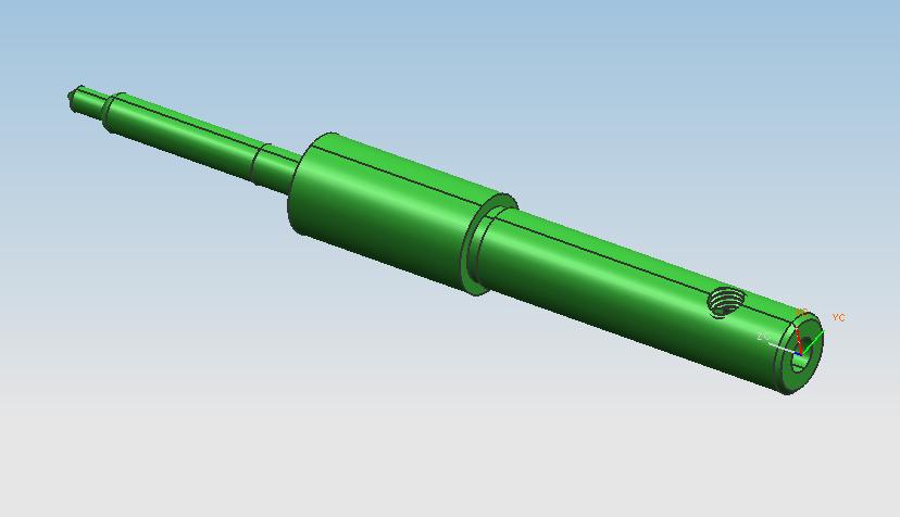

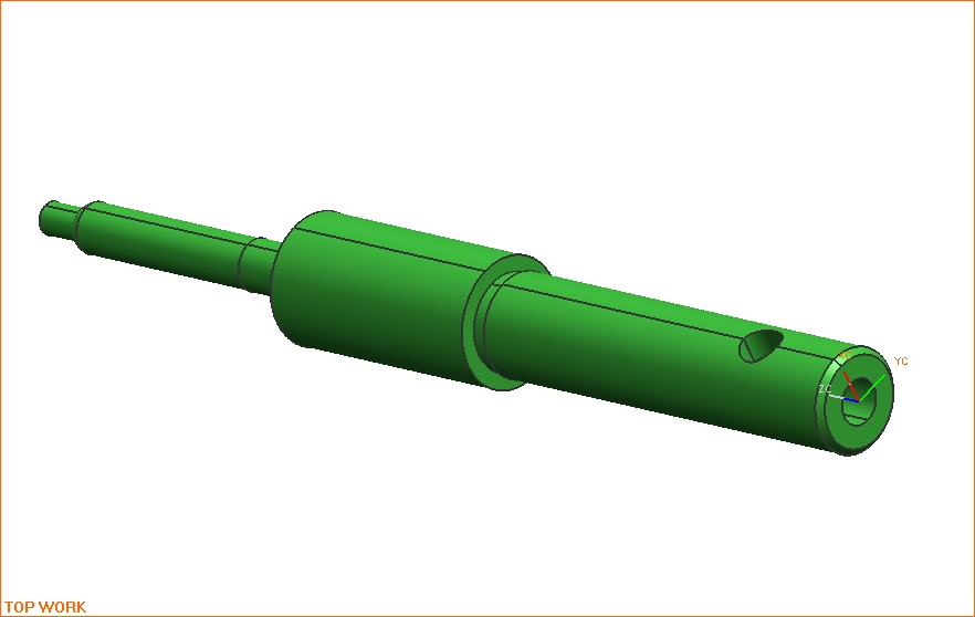

请问下面零件怎么打螺纹孔?知道的高手说一下,谢谢!

发表于 2008-8-5 10:23:25 | 显示全部楼层 来自: 中国浙江宁波
这个要做辅助平面才行的。
阿帕奇 + 3
发表于 2008-8-5 14:12:18 | 显示全部楼层 来自: 中国广东江门
做一个基准平面就可以了.
0 G; M" i* H& V: Q: ~. B, r" D选开始平面时,选择基准平面.
阿帕奇 + 3
发表于 2008-8-5 14:46:19 | 显示全部楼层 来自: 中国重庆
需要建立一个基准平面的,然后直接用螺纹工具生成就行了。
阿帕奇 + 3
发表于 2008-9-2 16:12:32 | 显示全部楼层 来自: 中国上海
插入工具栏中--->设计特征--->螺纹(输入一定的参数就可以在孔里或是外圆攻螺纹了)) t; a- k. h( q, F1 o
