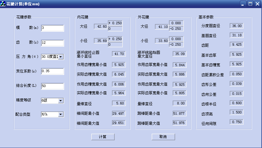

 楼主| 发表于 2008-8-5 16:57:12 | 显示全部楼层 来自: 中国浙江杭州
没那么简单啊
它不是标准的,它的变位系数是0.35,我画不出

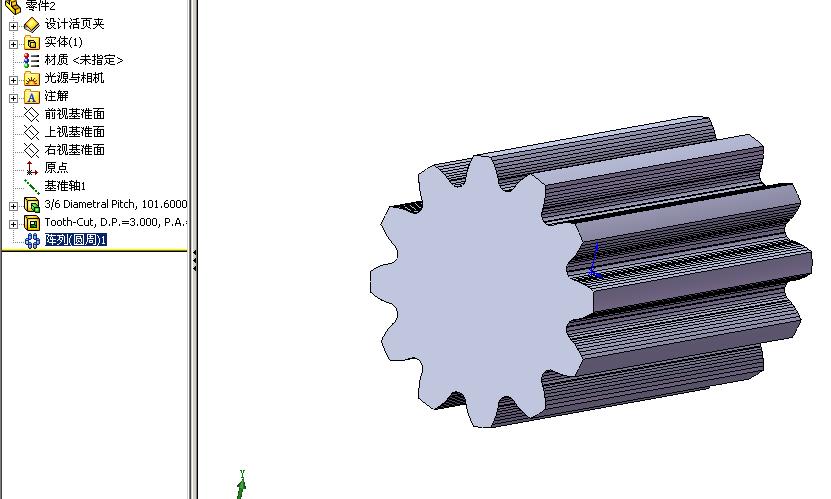

发表于 2009-6-9 08:52:42 | 显示全部楼层 来自: 中国重庆
需要插件生成渐开线齿形,然后拉伸、切除。再阵列即可了
