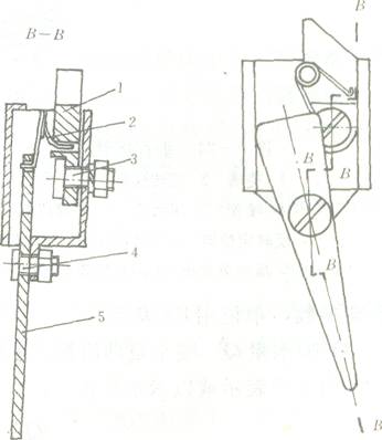

[讨论] 公园那种能喷洒扇形面积的喷头,其工作原理是怎样的?
发表于 2008-8-5 11:14:14 | 显示全部楼层 |阅读模式 来自: 中国北京
从网上搜到一段资料,我没有看很懂:(来源于http://jpkc.njau.edu.cn/Agrimachine/djz_3.asp
+ Q5 H0 }+ J  \, U2 t0 r2 ^7 X: a
/ G3 Y. w6 ^( v; @: L4 g4 t8 O+ B" O- U③扇形机构(又称换向机构)其作用是使喷头作扇形运动。其结构类型很多,有转钓、转块、卧沟、挺杆、摆块等五种。摆块式换向机构突出构件的受力情况优于其它形式,结构也比较简单,工作时拨杆工作角度小。因此,我国的摇臂喷头多采用这种形式。如摇臂式喷头PY1系列全部采用摆块式扇形机构(图9—23)。它包括摆块、换向弹簧、拨杆和限位销等部件。扇形机构装在喷管后面。摆块由于换向弹簧的控制,只有两个稳定位置。在一个位置时,摆块突起挡住摇臂的后部,限制了摇臂的摆幅,摇臂在水力作用下直接撞击摆块,使喷体作反向转动。在另一位置时,摆块收缩挡不住摇臂,摇臂可以自由转动使喷头作正向旋转。这突变摆块是由两个装在轴套上的限位销通过拨杆来控制的。这样,只要调节限位销的相对位置,就可以使喷头作任意角度的扇形喷灌。) h& |' b) Z. a6 X6 y6 U9 V$ z
http://jpkc.njau.edu.cn/Agrimachine/djz_3_clip_image012.jpg3 I6 S3 P; g: |% v- v/ U: U9 K1 y
图9—23摆块式扇形机构
0 v; D7 J. @8 l+ l1.摆块2.换向弹簧3.摆块轴4.拨杆轴5.拨杆
 楼主| 发表于 2008-8-5 11:15:34 | 显示全部楼层 来自: 中国北京
谁能够解释一下,或者干脆就画个三维图传上来。  K7 o$ e, v1 `1 E- L8 p: }7 F

能描述的更清楚吗???

在网上查到的一种扇形喷头:
+ c; N/ i' ~2 W3 c' q- S1999HKY系列标准角扇形喷嘴是一类通用型的塑胶扇形喷嘴,喷嘴法兰边沿有目视对位平台,标准的梅花钣手六角边安装扭矩,节省了人工调整时间,隐藏式“V”形槽,防止外力损伤喷孔。此类喷嘴具有紧凑合的外形结构,流量(3kg压力下)0.39L/min~79L/min从小到大都可提供,提供 65°、80°、95°、110°四种喷射角度,提供四种外接牙纹1/8″、1/4″、3/8″、1/2″,可以通过集管交叉排列的方式获得均等的喷雾区域。. z3 Q, Q5 S1 O. o; u. |2 e+ S

摇头机构,风扇上用的就是最典型的一种,楼主可以找个可以摇头的风扇拆开试一下,那样更直接...
