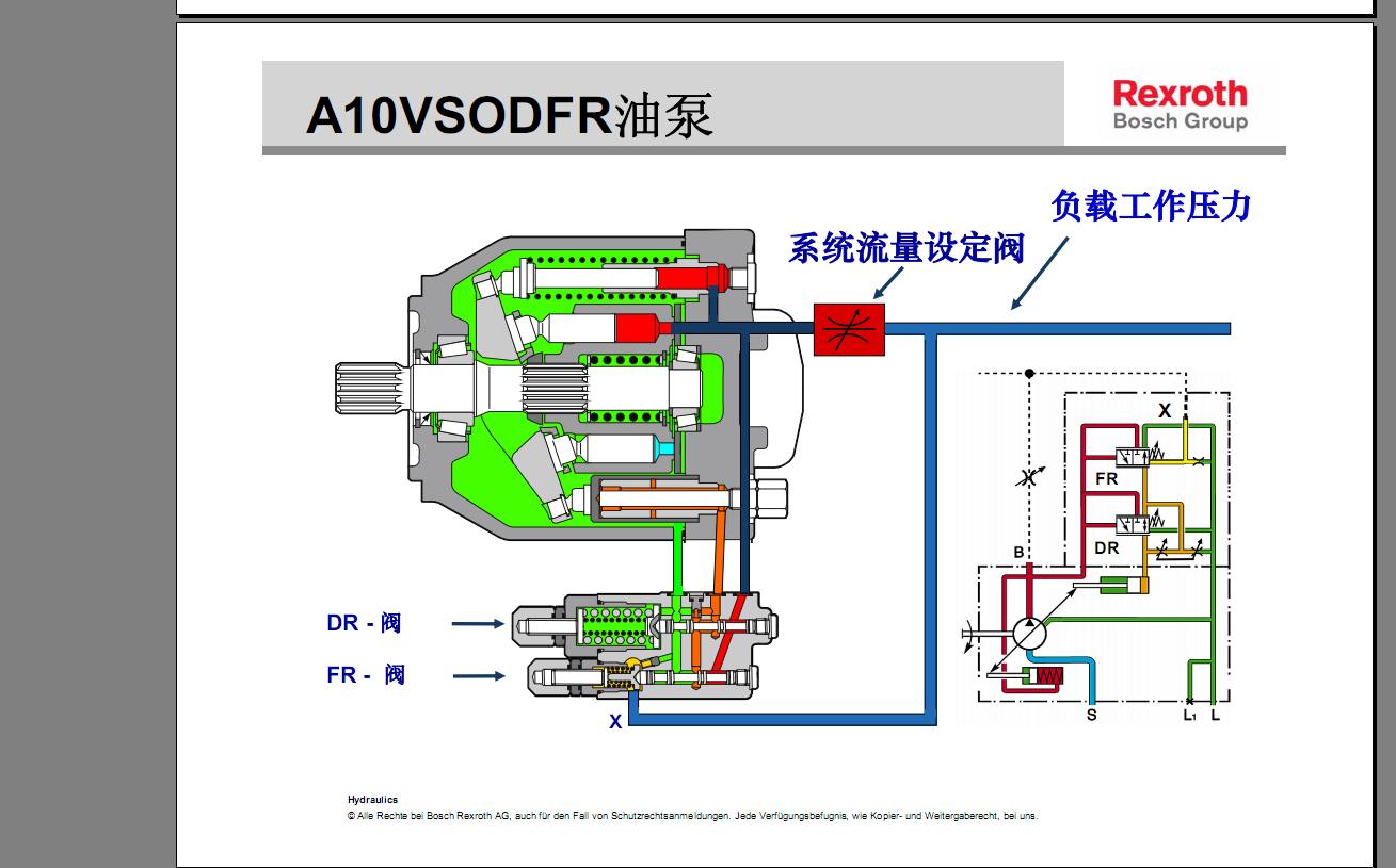

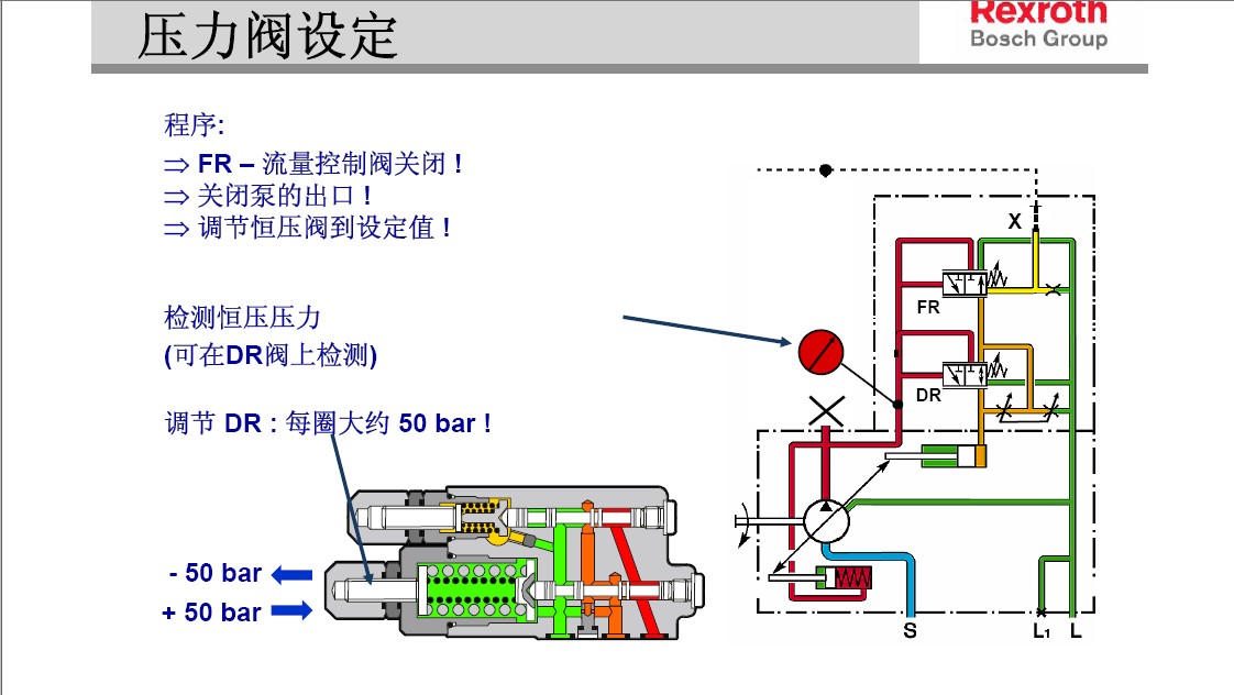

厂里的动力油泵REXROTH A10VSO45DR/31R-PPA12NOO使用两年,现出现系统用油量增加油压下降,变量机构不能及时反应调节,延迟0.5小时候方可跟踪原压力,但与原设定压力相比,不高即低,怀疑变量调节机构问题。请高人介绍一下调压方法,同时最好能给个工作原理图。谢谢!
发表于 2008-8-6 10:15:39 | 显示全部楼层 来自: 中国北京
调节DR阀 右旋压力切断之增大

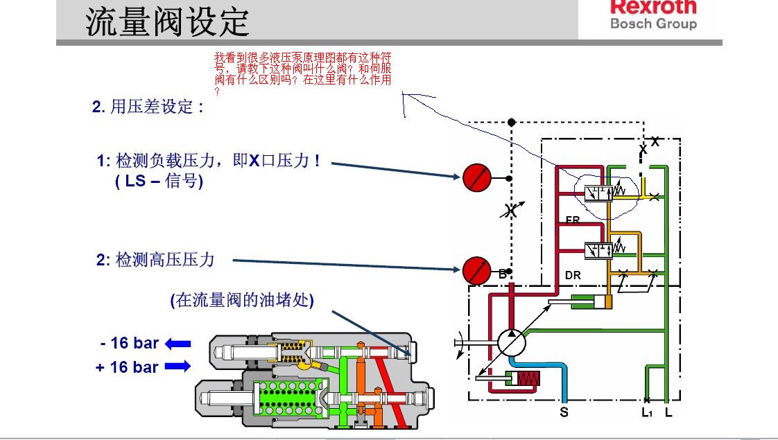

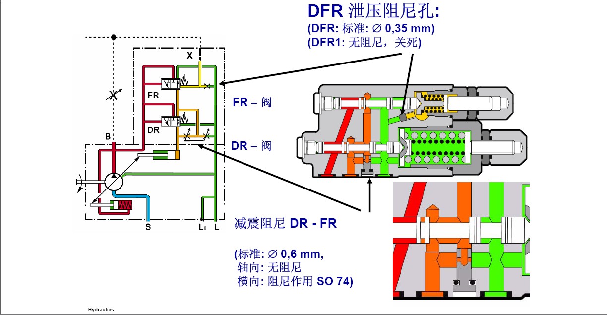

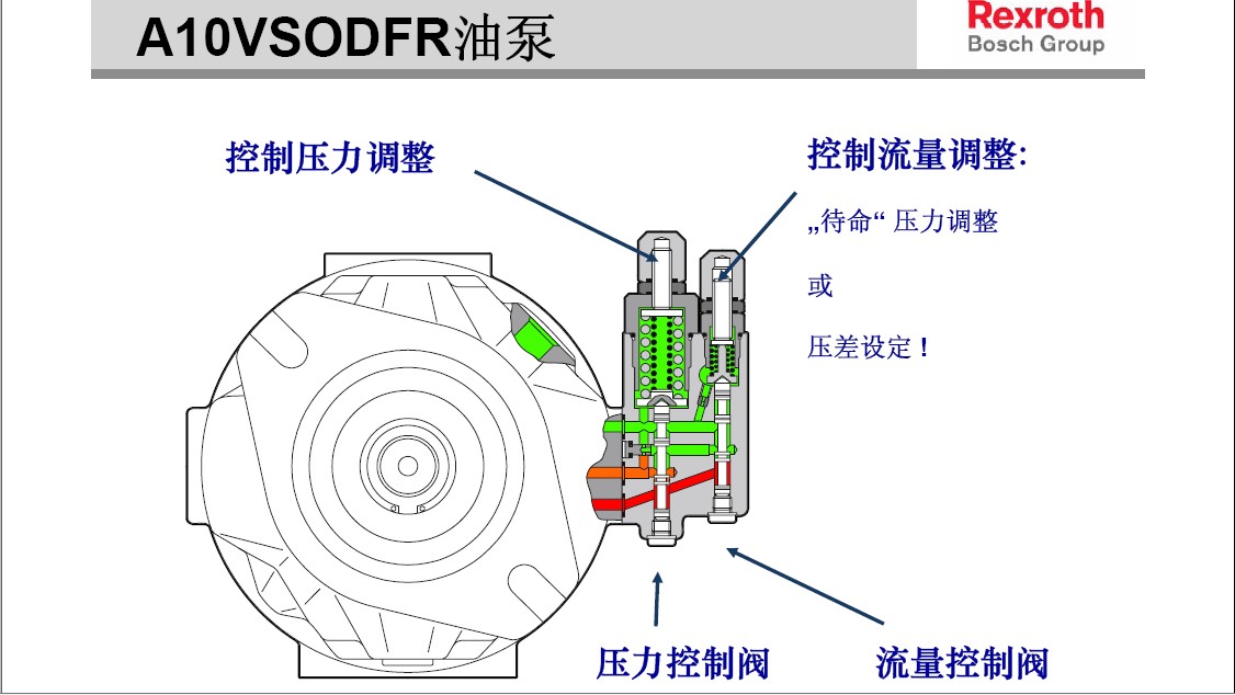

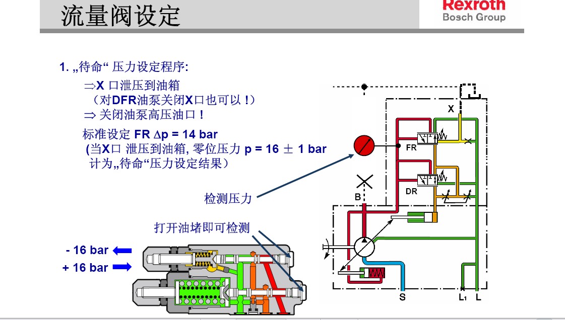

我传几张图
 楼主| 发表于 2008-8-8 07:06:09 | 显示全部楼层 来自: 中国安徽马鞍山
多谢tudou198423分享,通过此图及介绍已基本满足本人需要。
