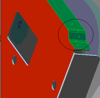

倾斜的台阶面(见图片)如何在板金中实现?谢谢各位

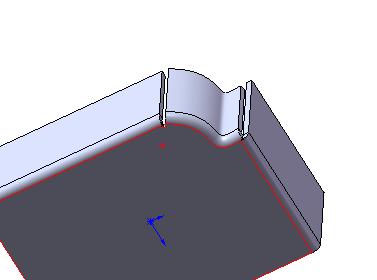

发表于 2008-8-5 12:21:16 | 显示全部楼层 来自: 中国河北唐山
原帖由 lovelife80 于 2008-8-5 12:04 发表 http://www.3dportal.cn/discuz/images/common/back.gif
* X% ^( h" g6 p( J: b倾斜的台阶面(见图片)如何在板金中实现?谢谢各位
- a) W  w5 {# @7 c5 a; ]
s是这样的吗?????????
 楼主| 发表于 2008-8-5 12:41:36 | 显示全部楼层 来自: LAN
谢谢楼上的回答,不过他们之间是光滑连接圆弧过渡
发表于 2008-8-5 13:30:30 | 显示全部楼层 来自: 中国河北唐山
回复 3# 的帖子
不明白楼主的意思 ,板金中就是折弯啊
 楼主| 发表于 2008-8-5 14:02:34 | 显示全部楼层 来自: LAN
这个零件在实际生产中是可以加工出来的,实际产品中那段是没有间隙,是通过圆弧光滑连接,按照您作出来是可能通过斜接法兰,但不符合产品要求(那个位置不允许有尖角)
/ v8 Q$ B6 V. k* X+ j3 t  ?突然想到应该是类似拉伸的工艺,考虑成形工具是否可以实现

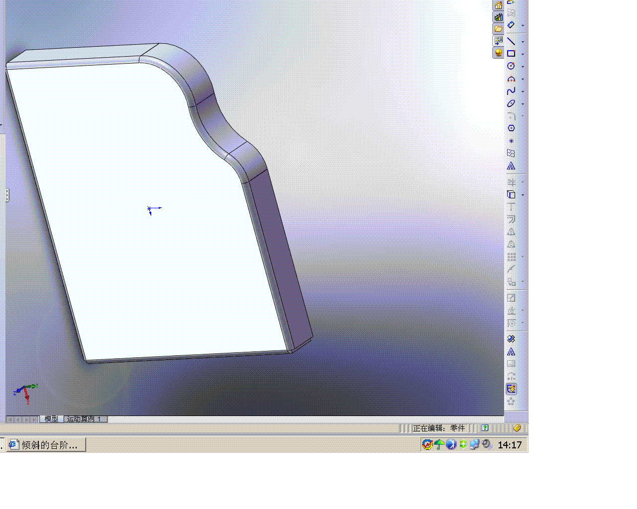

发表于 2008-8-5 14:26:41 | 显示全部楼层 来自: 中国重庆
 楼主| 发表于 2008-8-5 14:42:46 | 显示全部楼层 来自: LAN
楼上你是用板金功能做的吗,可否把数据发上来学习一下,谢谢
发表于 2008-8-5 14:47:31 | 显示全部楼层 来自: 中国北京
属不可展平面,只有模压了。
 楼主| 发表于 2008-8-5 14:55:12 | 显示全部楼层 来自: LAN
是呀不可展开,用板金功能如何实现呢,谢谢
 楼主| 发表于 2008-8-6 20:31:43 | 显示全部楼层 来自: 中国辽宁大连
用闆金功能如何實現呢,謝謝
发表于 2008-8-6 20:48:06 | 显示全部楼层 来自: 中国浙江温州
用钣金成型工具冲压的模型,只能用BLANKWORKS这个插件来展开了。
