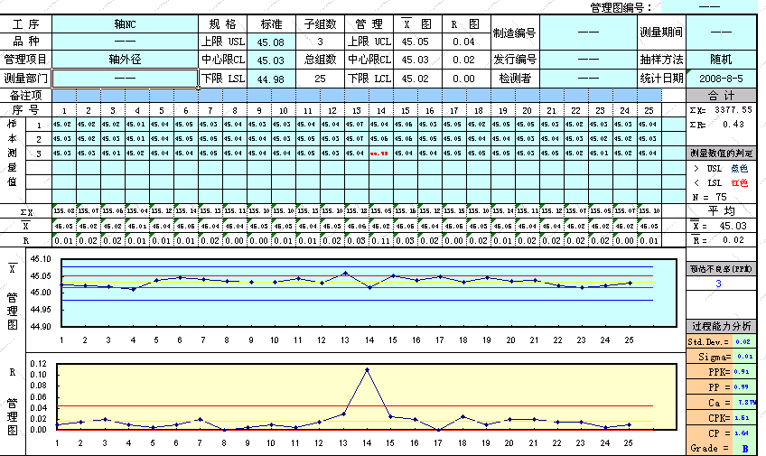

参见附件中内容,我该下个怎样的结论呢?

我个人觉得你每组样本量太少,均值就可能偏离真值,对极差也有不利影响.建议取5个样本.

1.同意4楼的意见。: O( o5 i8 Z0 g
2.产品公差0.05,但从数据的精度可以看出检具的精度不足,不符合精度为公差的1/10的要求。这个从R-BAR图体现出来了。
: D0 Y# p, A: a, M% K/ t3.有好几点超过控制限,接近控制限的点较多。过程不稳定。
7 z4 ]' g+ n6 V* w) B4.第14组数据有超差现象。分析过原因吗?
9 Z3 h" R& _& @, `$ G* l, ~" O4 m5.CP值达到1.6,PP值不到1,令人难以相信。

产品公差0.1,使用千分尺测量,精度0.01,再加上估读的一位,一共有三位,图表中没有显示而已, |" ~7 v2 u9 L4 U: m+ H( Y5 t
第十四组超差的原因是刀具补正没有进行导致
