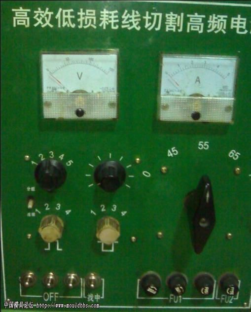

线切割快走丝加工电流和电压怎么调??怎么我打不到专调加工电流和电压的按钮??

兄弟用得是什么型号的机器,最好把控制面板拍照发图贴上来。
" m1 W/ D0 H8 q0 g* L电压有调整的旋钮,你在面板上应该可以看到反映电压的表盘,
# p( I  r; O' r9 S2 i; ~$ {9 j+ c! K9 `电流在电压选定后,可以通过调整功率按钮的开启个数以及脉冲宽度来调节

那你看看这个高频电压哪个按键相应调哪个的?
