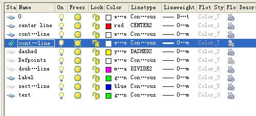

就是设置图层,一种线用一种图层,设置好线宽、颜色等。

设置好图层。。. X3 P' V# R" C0 ~
) t. x$ ]# v- e/ J1 |2 P! G看我的图
5 i/ N7 A+ J6 B3 q$ g& a; m一种线一种颜色,一种线形。。一种宽度
woaishuijia + 3 应助

4 A5 ?- Y( _8 s你可以将设置好的图层做成模板,包括标注样式、字体样式,图方便的话可以安装PCCAD软件
