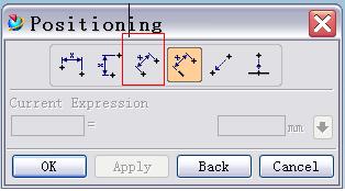

我是个新手!今天遇到了一个问题!我使用钻孔的命令时,第一个孔是通过边定的位,到了第二个时我想通过孔距定位时就不会弄了!不知道该用什么命令!请高手指点!

发表于 2008-8-6 13:07:58 | 显示全部楼层 来自: 中国山西太原
用“平行定位方式”。

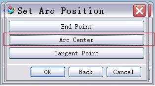

  q% ^9 A' K7 b: |至于你说的通过孔距时就要用第3个命令,进入另一个对话框后选择定位孔,然后在选择
/ g8 B7 L- K7 [9 f3 O4 g6 t% V8 Oarc center(圆心),就可以标注了,但是一个孔是不能完全定位另一个孔的,一般还要再结合第4个命令才能完全定位

发表于 2008-9-3 17:54:30 | 显示全部楼层 来自: 中国河北唐山
点图上的第二个,然后出现图标时点下面的一行字就可以选中心了。
