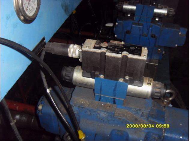

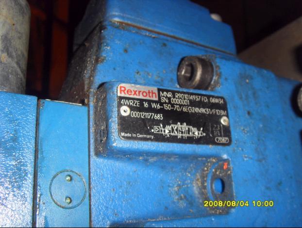

请教各位同仁,你们有用过这种力士乐的4WRZE型比例阀吗?0 u2 y; a) n8 b; r. G7 b! s* m
我是用于连轧厂加热炉炉底控制用的。
& f7 Y/ G3 Y2 o! R. F4 R请问在电气接线方面及调试当中要注意什么及有什么关键的地方要注意吗?
9 y* y$ T) w1 m/ T9 k4 t如输入是4-20mA,经放大器控制阀的换向及开口度,是否有增益?是否输入曲线和输出曲线是一样的?
: L- d6 v$ u: ~) B1 L
  Z, b# ?' E# _- x% E9 l# m感谢。
- a0 [: B2 F/ A. r4 j* b
, g5 {' _9 a  `' s+ M" |8 d' Z! m主要是怎样接线及调试时应怎么做啊。。

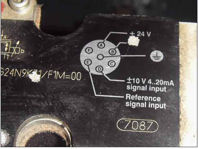

接线,在样本上有的,看铭牌是7针插头

是内置放大器,图中的上部接线盒处即是放大器.怎样调呢?
发表于 2008-8-7 22:16:34 | 显示全部楼层 来自: 美国
你想如何调?
0 v" L; P0 a2 u2 E' I  o) H' s看过手册了没?中文的手册写的搓一些
1 N8 F0 m  d; A6 r1 w9 @2 [! YA点接24V电压,B点接地,DE两口接PLC的模拟输出卡Analog ouput card,具体怎么个接的,看你用什么公司的PLC和配件* {3 V  \6 n# N# P7 L% i' K
DE两口输入什么东西,也得看你PLC的东西,
+ |3 h8 t7 D/ g9 i7 y) r1 SC,F两点留空
6 Z, ~) ?; F4 R# Y$ H  O中间的那点接地
参与人数 1三维币 +10 收起 理由

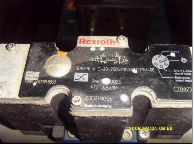

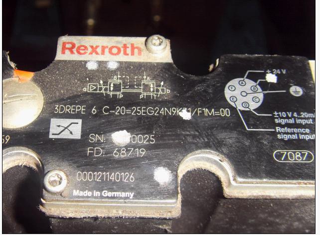

恩,再详细说说,: P4 ]! H6 U" S* Y3 n5 Q0 V
4WRZE配3DREPE是力士乐相当经典的一个应用.用于换向阀的比例调节.我记得似乎是调流量的.
  l+ A! m. ?' s' {4 q4 m你的3DREPE的最后是F1M,估计是4-20mA的输入,如果是A1开头的,是+-10V的输入.
4 h. s" o4 Q' g- L/ l* r4-20mA的情况下,(20-4)/2+4=12
7 S7 ]; T$ B& R% j) @6 @* A所以12mA的输入信号,对于阀来说就是给的中间信号,从你给的图看,就是全截止.4mA和20mA的情况下是两边的最大信号.
( ~7 _3 g  }# C" `8 X+ P4 r) e这个阀是比例阀,你想要多大的信号,就按比例输入.
: }0 K! [/ v; l0 g8 y比如你想开某一边50%.就是8mA或者16mA的信号- _' Q/ S6 m9 W. F5 W2 Z
暂时不明白你说的输入输出曲线是什么东西....

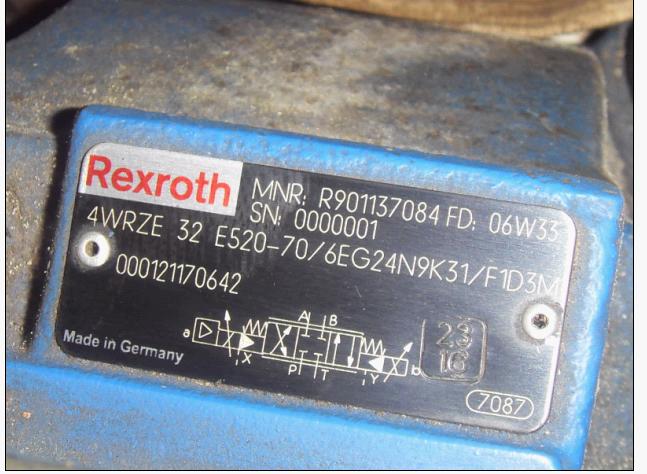

这两个比例阀主要是控制流量及换向用的,控制三支油缸,其中1个32通径比例阀控制两支油缸,并同步.另一支16通径的比例阀控制一支油缸,只是起换向和调速作用
发表于 2008-8-8 20:38:30 | 显示全部楼层 来自: 美国
我举个例子而已
9 t- L( B# \. e4 e& |0 r  i0 a具体什么信号开到50%,你可以看看4WRZE的手册,里面有信号大小百分比和流量的曲线,可能会是6-7mA或者17-18mA的某个什么位置.
( P* |; ?9 w. ?因为信号的斜率和你阀的大小,当时的Delta P值有关.! R- j% f! _2 Z# [
但是4mA和20mA这俩是两边的最大信号.12mA是中间,这个应该是肯定的,& ]( a% n# z" P7 E  d9 e
我看我们这边用的时候基本都是到了现场还得再调具体的参数
自流井 + 2 是的,现场调定
