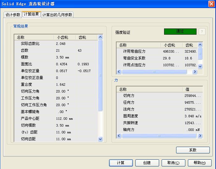

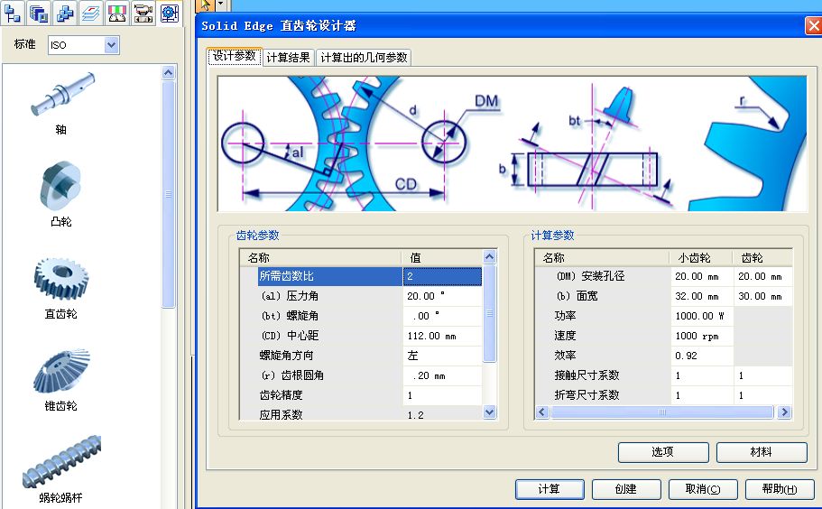

给大家推荐另一个软件SolidEdge。5 g9 m& ^; x3 Q7 u% t: ~# p6 M
如果纯粹是机械设计,还是用SolidEdge好,这软件不仅一般造型方便,而且常用的机械零件包括螺栓、轴、齿轮等零件可直接生成,哪象UG那么麻烦画齿轮还要找齿轮模块或外挂或干脆画齿轮线,相比之下设计起来比UG快多了,而且强度校核也可以一起考虑进去。尽管我用UG多年了,但在机械设计这块上,我认为SolidEdge更实用。* Y& b; J. l" B& p; S  l
