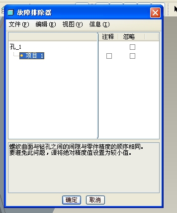

添加标准孔时,选了ISO的,M6x.5,深度为10,但是出现错误,
+ f& [$ P) v% c) H0 O7 u% t2 F说是“螺纹曲面与钻孔之间的间隙与零件精度的顺序相同。要避免此问题,请将绝对精度值设置为较小值。”1 p; b; N- y* f  A. j
怎么办啊?9 Z5 d( ]' f. R7 v* r
20080805201923281.jpg # {6 ~0 k8 o9 ~

按提示降低零件绝对精度

怎么降精度?
3 {0 p; Y) z7 D9 c! X7 [* a7 v我是新手,那个东西没找到,谢谢。
发表于 2008-8-6 15:51:58 | 显示全部楼层 来自: 中国山东青岛
“编辑”-----------“设置”弹出菜单管理器
- E4 e, |; G% F6 R! M+ t选择“精度”( }9 N0 j4 \: g3 g$ `# t' n
输入你要设置的精度就行了!6 {) a! ^3 R3 e$ R7 t4 q5 h

不过在精度改变以后
7 y& s) |7 o$ R/ k0 Y精度越小,表示单位面积分辨率越高
) T9 w- @& p, q8 ^- O需要的显示性能就越高- e2 o$ n' R# H* H; e* C
运行起来就会变慢7 Y% w) N4 f! B; _5 P" L
在做大的比较复杂的图的时候不建议改精度!7 t+ ~; t  p; X$ C

good 恩,知道了,应经可以了,谢拉
