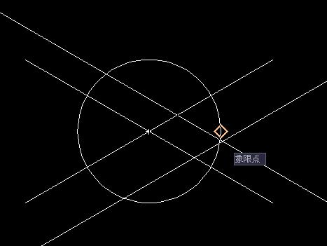

在绘制轴测图时 绘制直线命令时按住键盘哪个键后再单击鼠标右键会出现象限点啊?请大侠不吝赐教!!!

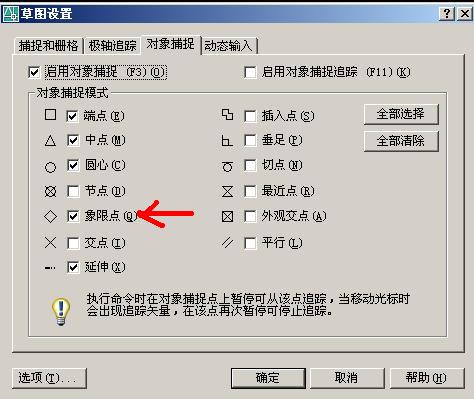

“对象捕捉”的快捷键是“F5”,但前题是先要选上这个选项,如下图:) }4 `" [" n+ u" |) |  b* j
9 m  n  e1 t; _& }+ @ 1.jpg 6 y. p9 ^! p* `) s. q! c* N

发表于 2008-8-5 22:06:40 | 显示全部楼层 来自: 中国河南郑州
如果你事先没有在“对象捕捉”中设置像限点捕捉的话,在运行直线命令后按shift 键+鼠标右键可以重新设置象限点捕捉。: p+ t  M% R. h$ N7 m( v

发表于 2008-8-5 22:12:04 | 显示全部楼层 来自: 中国广东广州
回师傅:
  F9 Y2 ?( ?! u1 N1 g: `- Q2 N如不在“象限点”选项前打勾,按住shift 键好像选不到
