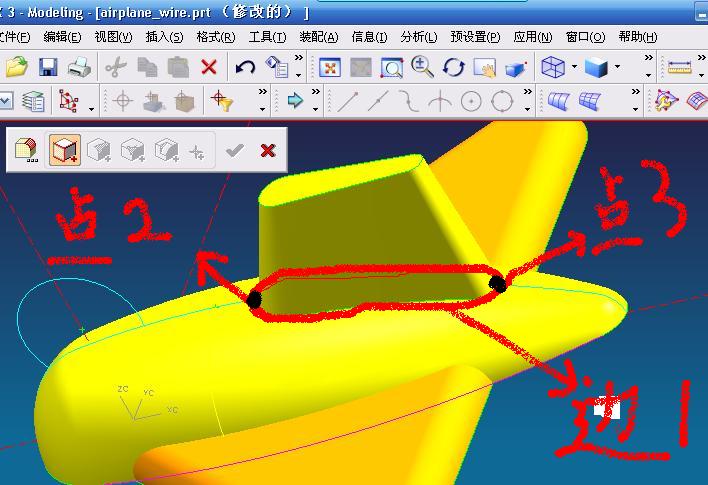

UG3的版本。如下图所示;欲倒边1的圆角,但要求点2处的R值为2,点3处的R值为3,该怎样作啊,我连那个边倒圆的对话框都看不懂,什么“终止”,什么“完成一个集后再.......”,闷死我了,求各位大侠救命啊!! W/ L& Y, w' Z, E) T8 _

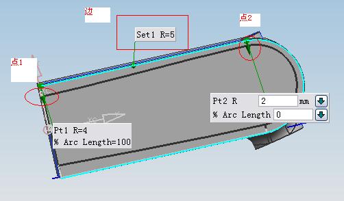

QQ截图未命名.gif 用变半径倒角选择你要变化的点有几个就选几个

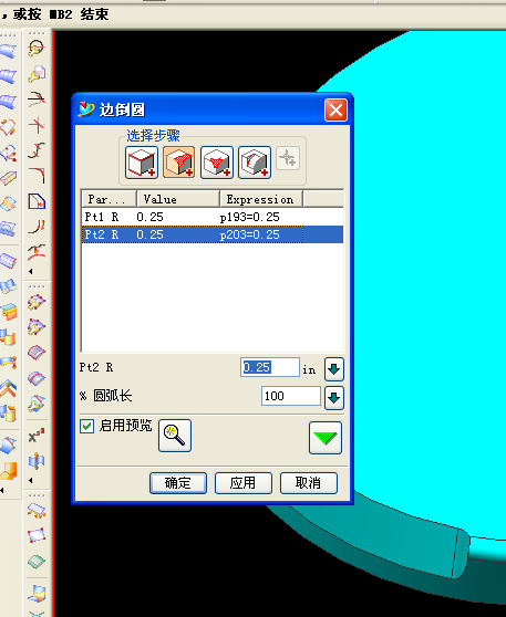

我用4.0,但3.0想原理应该差不多
. r$ e1 P9 h2 A6 ~8 V+ N5 @4 X- L9 a6 x. ]: s  I
选定你要倒圆角的边线1,然后点选那两个点,然后设置点2、点3的值就可以了) V( R$ M; w( b6 o; c: B0 y) h
看下边的图,但愿对你有帮助
