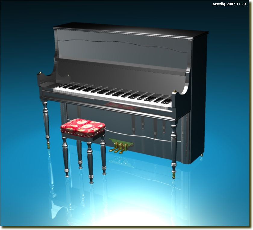

钢琴与钢笔 http://11 `' F, o; H* y6 O4 j

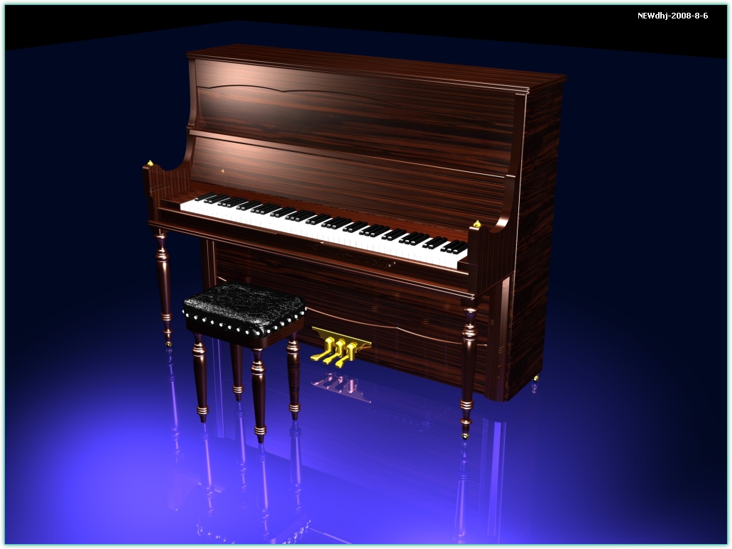

真的很豪华啊!不错,是CAD做的吗?有点不太相信啊
发表于 2008-8-8 21:38:20 | 显示全部楼层 来自: 中国河南安阳
不知楼主能否作个教程,这对初学者是一种引导,到入门者是一种鞭策,对高手将是一种艺术的欣赏!
 楼主| 发表于 2008-8-9 07:07:49 | 显示全部楼层 来自: 中国上海
回复 4# 的帖子

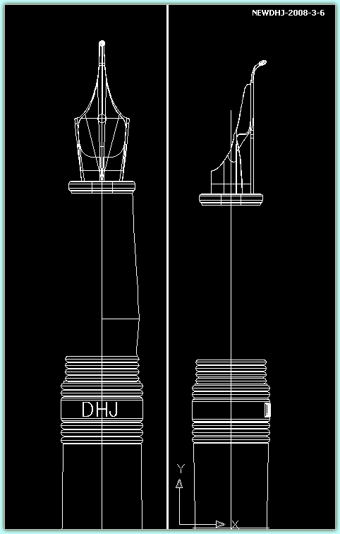

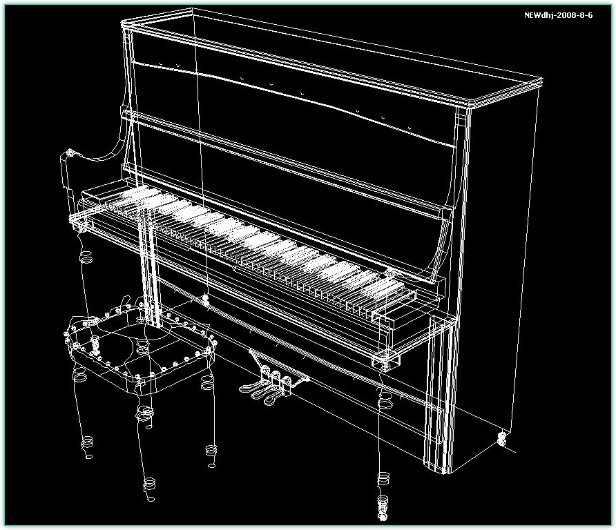

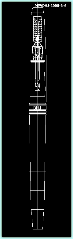

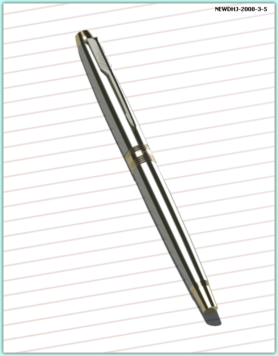

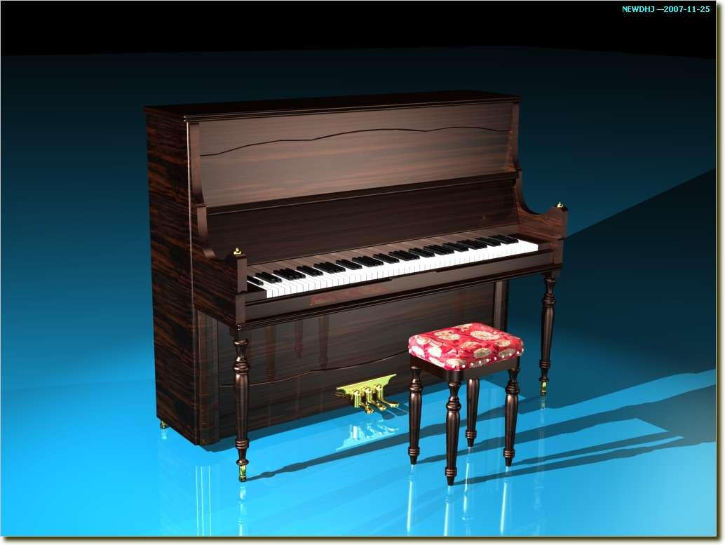

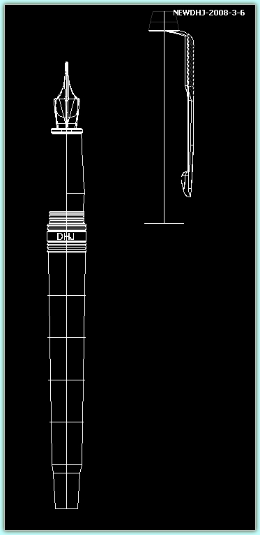

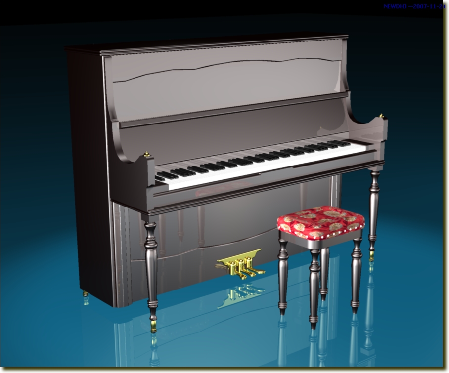

这两个看似是“一种艺术的欣赏”作品,高不可攀。其实用ACAD制作还是小菜一碟,只不过用心、细心、花些时间罢了。因为把整图分成单元图块,就是一个用ACAD常用的命令做成简单的三维图形。然后拼接而成。当然要做出一个好作品离不开“渲染”。ACAD软件的“渲染”功能不是它的长处,但随着高版本的不断问世“渲染”功能提高了狠多,掌握的好,在某些程度可与3D媲美。& [; U" u2 t9 A; d2 W* x6 T
就事论事这两个图写个教程没多大意义。“钢琴”找个图片,自定比例,先画面域然后拉伸或旋转成实体,就是那凳面用了高版本的“放样”命令,其他的就是那么简单。“钢笔”是我所用十几年的一支钢笔,一边测绘一边画,也没什么难度可言。总之是锻炼一个人的细心和耐心的能力。
( m9 r; n" w1 m# o如有什么具体内容提出大家可探讨一下。/ O, L0 f: }( x9 A( b
谢谢!
