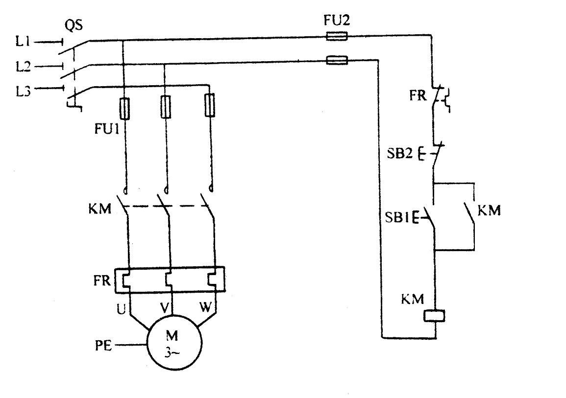

这是从某技校教材中扫描下来的一个电路。这个电路可称得上是一个典型的基础电路。如果要实现多地控制,只要把各地的启动按钮并接、停止按钮串接就可以实现,此处不另画出。

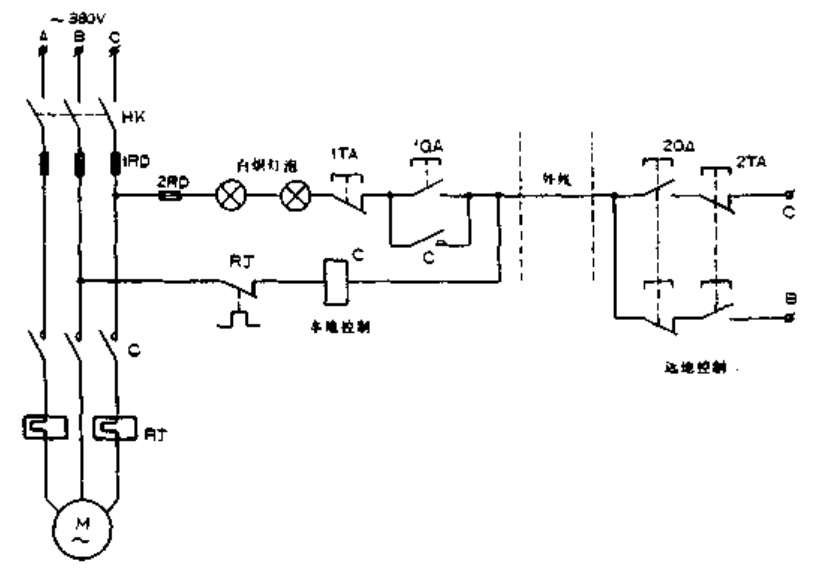

非常感谢大家的帮忙哦,我找了一本书看到了这个图,不过有个问题问一下,图中的两个灯具体拿来什么用的啊?

1、两只白炽灯泡的作用:在线路启动接通后,按下远方控制按钮2TA进行停止操作,是通过短接接触器线圈的形式使接触器释放。这时B相与C相间的相电压直接加在这两个灯泡两端,如果没有这两个灯泡,就会发生B相与C相间的相间短路。
# A, \" [" ?6 t7 r3 C4 L2、你这里所提供的电路,不是常规的标准电路。这个电路看似使用了一些技巧,但其安全性、可靠性不高,在实际工作中不宜采用。

1、应在远方设置起停按钮,可在7楼的基础上加以修改:将停止按钮串联在FR、SB2间,起动按钮并联在SB1上。7 Q9 |1 T, y3 i7 O. {' n
2、9楼的电路能实现本地、远方控制,但必须是同一台变压器,且需要根据接触器容量的大小,改变灯泡的功率。它是一个实用的,远距离单线控制电路,其目的是为了省线。

9楼的图只要一根线就好了,但是安全性、可靠性不高(图中的两个灯一定要有的,对不?倘若没有这两个灯会不会发生其它器件烧毁的现象?从另一个方面说,这个图只能是用于小容量的回路中的,大容量的不可能在线路中加灯吧?)' B( o  l# r5 F" R1 y

1、7#的图中实现远距离控制只需要3根线;! F! G4 {6 L6 u, ~2 b
2、9#图中的两个灯如果没有,在远控停止操作时,将发生相间短路,这是危险的;9 k( I1 d3 J" J8 F" g
3、9#图中看似只使用了一根远控线,但还需要和B相、C相连接。这限制了远控按钮的安装位置。如果在需要安装远控按钮的位置没有和主电路相同的三相电源,那么还是要引三根线;. m1 n3 y4 V5 p/ r4 j

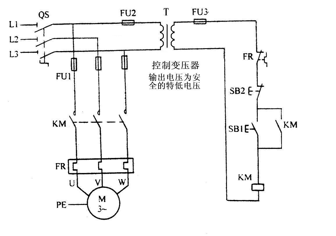

4、7#图中给出的仅是一个原理电路,实际上控制电路的电源一般取自一个控制变压器。这个控制变压器提供的控制电压多为安全的特低电压,以保证操作者的安全。而9#图中的控制电路则必须直接使用电压较高的三相电源,这是很不安全的,说是不宜使用,实际上在许多情况下,是不能使用、不允许使用的。7 k8 Q  N& @  V* V' a5 v
5、9#图中电路“只能是用于小容量的回路中”的说法是不准确的。因为如果把图中的交流接触器换成一个小容量的中间继电器,然后再用这个继电器来控制交流接触器,这和容量真的就没有关系了。2 l4 F8 z$ J3 S0 Y4 {. u
6、电磁控制电器(接触器、继电器)组成的电路,其重要工作指标之一,一般要求在额定电压的85~110%时应能可靠吸合,在额定电压的65%以下的某一范围内应能可靠分断。采用9#图中的电路,则难于达到这一指标要求。) e& k/ J/ K, Z, e+ w' z, e" J; `
7、关于省钱,如果实际测算一下,9#图中的电路不会有多大的节省,甚至可能需要更大的安装和维护成本。

$ j5 S( P9 B6 y; J6 o您上面说到,控制变压器,/ `' E% u8 r, b7 Z. P0 _2 E
对于上面的7#图来说,我们一般都是安装在柜子里面的啊,; I' {7 T% i6 G1 |8 Q) M
电路的远程控制,我们可以3个点引到端子,让客户自行接线,电路的电源我们可以不管
" r$ ?$ d* M5 C- e" d! P但对于本地的控制,我们怎么做到电路的电源是控制变压器的控制电压呢,一般的柜子客户就提供三相四线的交流电源(三相电源),您说这个电压不安全,难不成我们要加个变压器?

9楼的图上来看,根本就行不通,接触器线圈应该是380V,远地控制接触器吸合应该没问题,但自保后2个灯泡还要分去2段电压,剩下的给线圈的电压就很少了,这样不一定能保证接触器安全吸合好。而且本地控制时,减去2个灯泡分去的电压,剩下的电压根本不够接触器的吸合电压。
( P5 d+ y1 i8 S6 m8 z# O9 r一个控制回路最好从一个地方来电源,这个控制回路却有2处电源出处,维修起来很危险,极易造成安全事故

回复15#,你在电工方面的确是够基础的。把7#图略加改动如下,这是最基础的电路了。
