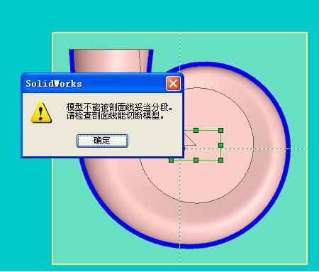

我在使用剖视按钮命令 后,出现了下面这个情况,请问知道这个问题的老师是怎么回事?怎么解决?谢谢!

有时候我也有这个问题,同样困惑
发表于 2008-8-6 08:57:42 | 显示全部楼层 来自: 中国辽宁沈阳
源文件发上来看看啊。
发表于 2008-8-6 09:35:33 | 显示全部楼层 来自: 中国广东佛山
没有原文件不好讲。.
 楼主| 发表于 2008-8-6 10:06:33 | 显示全部楼层 来自: 中国江苏泰州
它是一个泵体涡壳。原文件涉及到保密问题,请凉解不能发!其实只要让所剖平面偏移0.01mm就行了。对下面的建模没有什么妨碍,有点困惑罢了。是不是出现了所谓“零”厚度的问题?请遇到过此类问题的朋友指点一下哦!谢谢!
发表于 2008-8-6 10:33:37 | 显示全部楼层 来自: 中国山东潍坊
是不是两侧是镜像的?镜向是不是没有合并实体?
发表于 2008-8-6 11:54:42 | 显示全部楼层 来自: 中国辽宁丹东
应该是剖切面与某曲面相切了,在做切除时常遇到这种现象。
