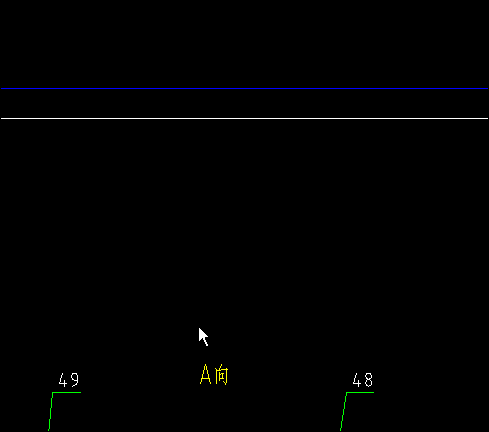

高手们:
' s0 V0 k% ~7 Y4 N) Q; t       我在autocad里面插了一张图片,在上面添加了文件。
" \. z: V% ]2 M5 V- |; l      但是,打印的时候,这个文字一会儿在图片下面(文字就打印不出来),一会儿在图片上面(文字就能打印出来),6 f' P3 f9 L: y3 t0 ]' ^) Z" A
      怎么才能把文字固定显示在图片上面啊?( M% e0 q0 P: U: O: T
     拜托了。

用区域覆盖,wipeout,在绘图菜单里面。
发表于 2008-8-6 11:33:49 | 显示全部楼层 来自: 中国四川成都
你说的一会在上面一会在下面会不会是绘图次序的问题同?dr它到最前面就行了——但好像这样也打印不出来,因为后面的颜色会把它淹没。另外有个办法, 把这个图PS一下。
发表于 2008-8-6 12:12:44 | 显示全部楼层 来自: 中国广西百色
点选图片,点鼠标右键,选择将图片后置就可以了。% e  t- f& g+ m4 d  K5 e- O; A
参见下面动画演示
woaishuijia + 5 应助

如果在填充区域内,添加文字,也会出现文字在填充区域内忽上忽下的问题,怎么解决啊?
发表于 2008-8-7 08:38:59 | 显示全部楼层 来自: 中国辽宁营口
用6楼的方法,修改绘图顺序
发表于 2008-8-7 10:15:05 | 显示全部楼层 来自: 中国四川成都
回复 7# 的帖子
如果先写文字的话,一般都会被填充避开。dr命令只能解决显示的问题,而不能解决打印的问题。wipeout可以解决打印的问题。
