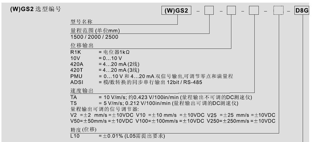

发表于 2008-8-8 14:23:48 | 显示全部楼层 来自: 中国山东济南
高精度的可以用位移传感器
+ x0 W: o1 k3 R, E1 u误差 0.01%
: c& B: b+ L! {6 m  A2 V* S  n" X1 U8 |- J
