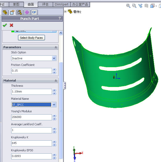

[已解决] 高手帮忙做个钣金展开!
发表于 2008-8-6 10:33:09 | 显示全部楼层 |阅读模式 来自: 中国河北沧州
本人SW新手,不知道怎么把实体用实体展开。求各位高手帮忙!附件为SW2008文件。4 S' X; p! Q5 p; T
那位朋友告诉我怎么用钣金做也可以!$ o! ~) {' {* i3 y* _

发表于 2008-8-6 12:36:24 | 显示全部楼层 来自: 中国浙江杭州
这种零件是展不开的,
发表于 2008-8-6 13:38:09 | 显示全部楼层 来自: 中国山东烟台
找相关插件去吧,sw本身是不能做的

楼主,弯不动啊!
, n6 l* z: }5 X5 K6 |4楼说的样品应该是冲压成的,靠正常折弯是折不出来的。就像一根角钢,弯成弧已很费劲,再直回去就更难。

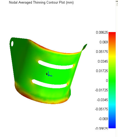

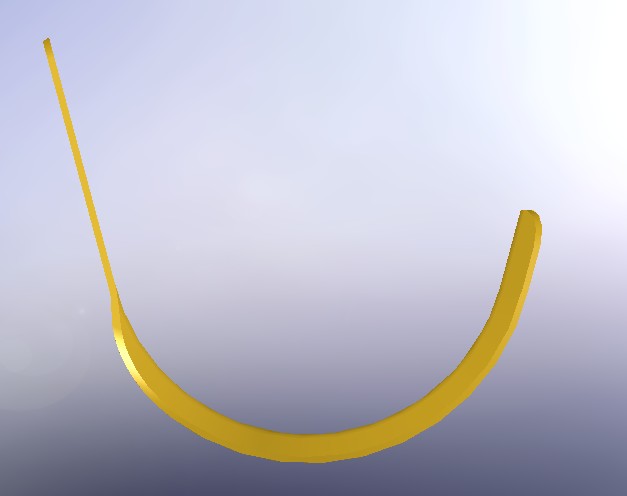

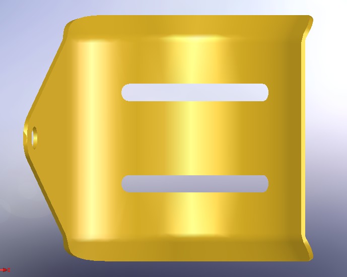

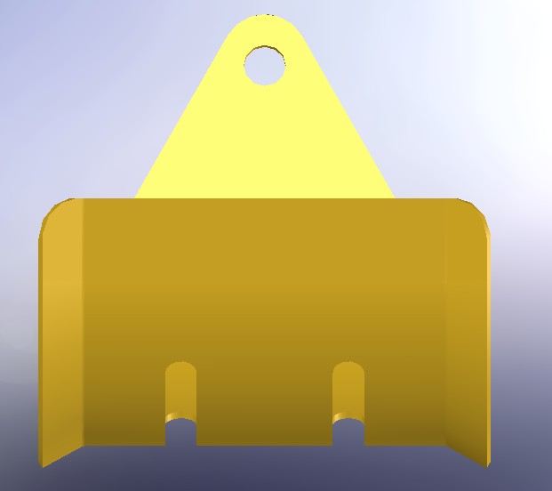

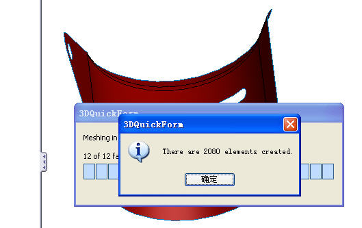

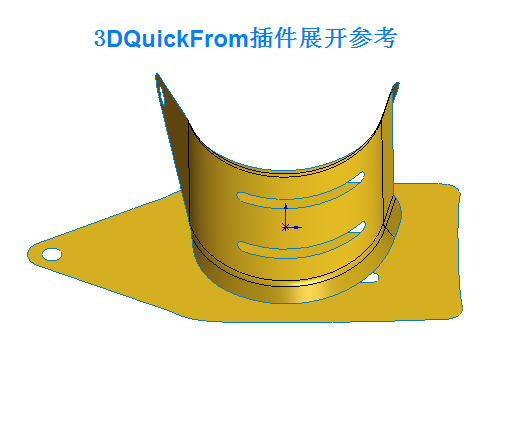

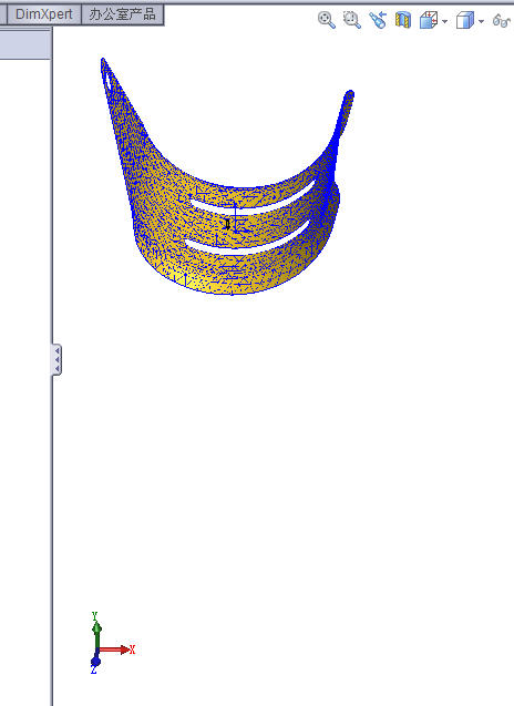

发表于 2008-8-7 09:56:08 | 显示全部楼层 来自: 中国广东中山
可以用3DQuickFrom插件展开参考,插件可到〖五金模具〗  版里搜索下载:
+ O5 p  R2 d$ Z0 M" b" G
( U: b4 F0 v: q+ R2 U# g/ \: {. W 1.jpg
5 q: T4 I' m' s2 @- q6 i7 V' D- x2 H- c! Q  i: T% I
2.jpg 3 J! l2 e; v+ K2 Y3 @  Z: T
: h; u, [* p* z3 u 3.jpg
2 y1 B3 K% N0 Q' K% n% a. j
& O: u' e5 [5 S" R/ X# C; P 4.jpg
) c' X1 o! B- o& g. y5 b$ a7 K
9 A. @# W% G! c5 t; w: P" z 5.jpg ' F  H1 q: A9 e' |/ v2 r6 `
) _+ y2 [0 v* j! L3 ?& pSW2007: 112.rar (705.88 KB, 下载次数: 16)
