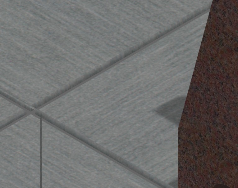

看杂乱线条是本身贴图的线条,下面是放大图,它的比例始终与整体保持一致。
) v* s0 R8 p! X5 s6 f4 D我仔细观察,它应该是正方体的六个面都贴图,其中面向我们的面是透明的,但瓷砖的接缝是显示出来的(看楼上第三张图,是整体显示六个面贴图的效果)。正确与否,大家评判。 :P

很多是显卡驱动的问题。再者硬件也有可能,很多公司购买的可能是简化版的,甚至是游戏卡性质的。这样的板子确实容易出现一些意想不到的结果。
" @7 y3 _$ d/ i( V0 H3 Q
" M1 O. `9 e9 \3 ~! s3 r建议更新为新的驱动。
" o( H7 ]7 m% w5 E4 r( L* b7 o) i& ?" L3 ?' u4 a
可以关闭显卡加速,测试一下,是不是这方面的问题(关闭显卡加速会造成渲染速度变慢,仅供测试找问题使用)
