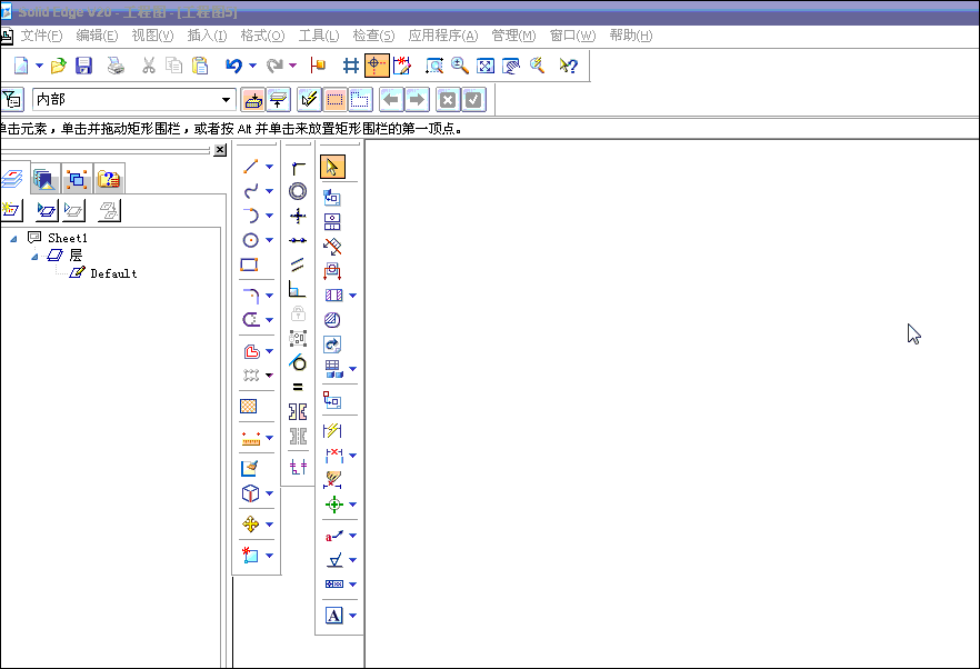

如题我们公司的SE显示©总是乱码!问过SE的北京代理,他们也是说软件本身有问题,但是我见到国外的没问题。显示很正常。所以怀疑操作系统本身的编码,但是word 或者notepad 中显示正常……
  D& A* v1 @! v' @+ n+ s期待高手解答!0 K2 K8 S& s- s7 `  ~) J
7 u' W  h( W' I( `4 {0 l对,在工程图中!楼下的你的怎么弄得?. ~1 O& @  l2 V
7 X, \, ]( v! }0 w0 x( I9 b: c- F" `( U; j" K5 @% v
我把copyright 放到property seed 文件里了(propseed.txt),工程图从这个文件调用里面的设置好的属性!所以现在只解决了一部分,txt文件的编码可能还有问题。on going……  }2 N) Y/ h4 h
你们都是在文本框里输入的,可是标注中还是显示乱码4 d/ p* c/ ?+ I  n4 @3 B
; }6 z' L. [8 a- F/ K4 J7 I5 P

发表于 2008-8-6 13:17:27 | 显示全部楼层 来自: 中国山东济南
是在什么模块?9 t$ Y1 X9 V" H5 {# E! u  U
工程图?

 楼主| 发表于 2008-8-6 13:57:52 | 显示全部楼层 来自: 中国北京
请问楼上你是怎么弄上的?是直接插入的文字还是插入的word对象?
; N5 f* ~  t+ F在线等…………………………  ?* T% k  c* n

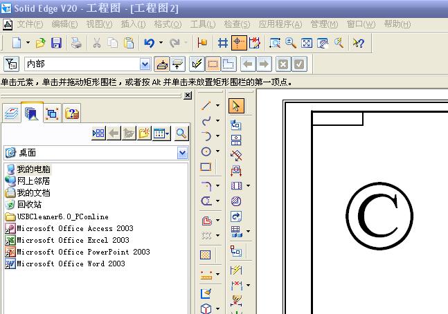

发表于 2008-8-7 09:28:07 | 显示全部楼层 来自: 中国广东广州
可以插入特殊字符,不知道LZ去找了一下没有?SE中直径的符号确实还没有解决。

发表于 2008-8-7 11:41:53 | 显示全部楼层 来自: 中国天津
不显示的步骤就是ctrl+c     ctrl+v
 楼主| 发表于 2008-8-7 11:51:31 | 显示全部楼层 来自: 中国北京
我也是这么做的,还是不成,楼上安装的是不是中文版的SE v20。8 _  `8 I0 u+ [- o4 i

6 |6 D% L" x: G谢谢楼上的!已经搞定了!5 l7 k) Q1 f  F: c' V

发表于 2008-8-7 11:53:29 | 显示全部楼层 来自: 中国天津
你没看清楚我的步骤吧!最重要的一步你没看到?我把那个符号复制到了一个地方!然后再复制,然后再粘贴* h' H+ o, \3 b8 `6 |5 M, h( i3 e
还有你应该可以看到我的界面啊,就是中文啊...........................!
发表于 2008-8-7 11:54:26 | 显示全部楼层 来自: 中国山东济南
可以用很多种办法来解决的,如做成块或者拖放到资源管理器中以便于重用,或者使用word的方式,或者再不行再不行使用图片!, |8 o3 h% B2 t- `+ R
/ d, V) s/ Q( e  g7 n  ]" w0 K
我推荐的是把这些你经常需要的符号做到模板上去,需要的话复制或者移动,不需要就选择然后按del键。这样处理速度要快些。
