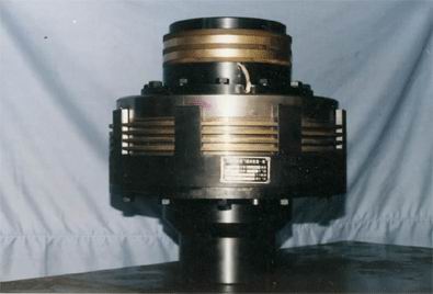

我 现在  需要 电磁 离合器方面的 知识   希望大家 多 指点

电磁离合器实际上也是磨擦离合器,内部分动片和静片,在不通电时,二片由弹簧撑开,传动处于断开状态。当通电时,在电磁作用下,动片就被拉向静片,由于摩擦片间具有很大的摩擦力,被动就跟主动端一起旋转,此时离合器就处于接合工作状态。需要离开时,断电即可。

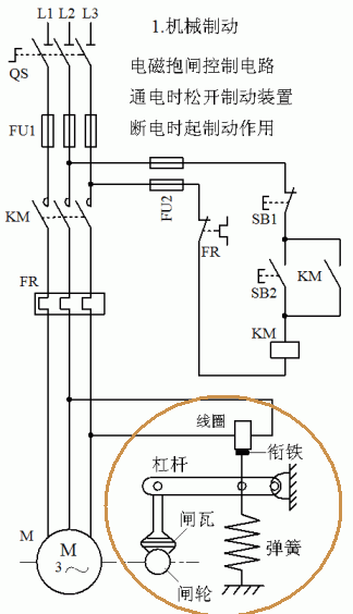

给你一张电气原理图吧,或许对理解电磁离合器的理解有帮助.. R. e/ M( W% S% y
通电时线圈得电吸合衔铁,杆台起闸瓦松开,电机转.断电时线圈失电,弹簧拉下衔铁,杆下落,闸瓦抱紧电机轴,电机制动.) v: f; a4 E5 J) t
电磁离合器与电磁抱闸制动原理是一样的,都是通过电磁产生力-杠杆传力等过程,起离合或制动的目的.2 v# c, b5 r( B- ]8 V9 o3 f" c' w

回复 4# 的帖子
这是电磁制动器的原理图,而不是电磁离合器的。离合器的两个接合部分是同轴的,接触是轴向的平面或锥面,二者可一起旋转。制动器接触是径向的圆柱面上,二者不一起旋转。

我忘了说一句,结构是不一样的,原理是一样的,我只是帮助理解电磁离合器.....

电磁离合器本质上是用于控制扭矩传递的一种装置,内部分动片和静片,在不通电时,二片由弹簧撑开或合闭,传动处于断开或连通状态。当通电时,在电磁作用下,动片就被拉向或离开静片,由于摩擦片间具有很大的摩擦力,而这个力的大小决定了电磁离合器所传递扭矩的大小。我曾经多次使用了三木的离合器,很可靠。选型需要注意选择其传递扭矩应大于可能传递的最大值。
