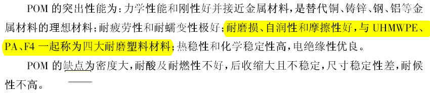

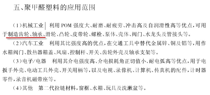

发表于 2008-8-19 23:35:01 | 显示全部楼层 来自: 中国辽宁沈阳
塑料的特性是吸音消振性比较好,因此噪音应该不是很大。
. s9 s3 ^$ h. O* V! @下面2图分别为POM的性能特性和应用范围,供你参考。
0 Y! L: z1 X* D, E( O" ?9 X% E7 y) y1 h/ E. M" ]% Q2 T1 ]
[ 本帖最后由 hanjixian 于 2008-8-19 23:37 编辑 ]
