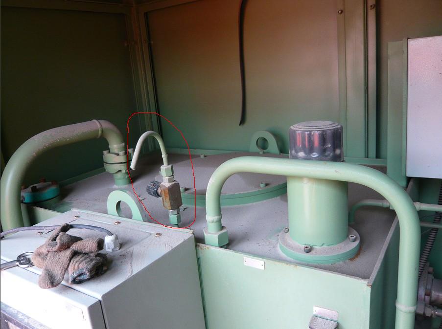

油箱上的一个节流阀 型号为 DV 08  01.X/0  ,不知道该阀装在此处目的何在,请大家说说看。见附图

发表于 2008-8-6 15:14:21 | 显示全部楼层 来自: 中国北京
这是浪费,截流阀用来放气,油箱是密封的。
发表于 2008-8-6 15:14:51 | 显示全部楼层 来自: 中国北京
备用的吧
+ }; t$ ]" \" Y+ C  Y回油节流调速么 个人理解啊
发表于 2008-8-6 15:15:58 | 显示全部楼层 来自: 中国北京
里侧角上蓝色的应该是空气过滤器啊?
发表于 2008-8-6 15:32:22 | 显示全部楼层 来自: 中国上海
应该管路放气的,放在顶部。
发表于 2008-8-6 15:39:04 | 显示全部楼层 来自: 中国天津
关键看系统怎么设计,也许是某条回路用来做背压的,不过可能性很小
 楼主| 发表于 2008-8-6 15:48:34 | 显示全部楼层 来自: 中国河北唐山
原帖由 白辞 于 2008-8-6 15:15 发表 http://www.3dportal.cn/discuz/images/common/back.gif
2 ^+ P: B4 }" A- R. c里侧角上蓝色的应该是空气过滤器啊?
7 ~$ W7 I( X5 u9 ^$ }! W) _那个是液位继电器,右侧突出来的那个大家伙是空气滤清器
 楼主| 发表于 2008-8-6 15:50:59 | 显示全部楼层 来自: 中国河北唐山
原帖由 白辞 于 2008-8-6 15:14 发表 http://www.3dportal.cn/discuz/images/common/back.gif
' ]6 C6 ]7 r  U这是浪费,截流阀用来放气,油箱是密封的。
; g8 J* A, L% ]3 M- S1 a4 Q右侧有空气滤清器。。。
 楼主| 发表于 2008-8-6 15:57:55 | 显示全部楼层 来自: 中国河北唐山
原帖由 imjacksong 于 2008-8-6 15:32 发表 http://www.3dportal.cn/discuz/images/common/back.gif
- W& o& N5 i2 Y* ?1 n8 r0 y/ u应该管路放气的,放在顶部。
/ D7 E: g3 C! u, h: z& B
既然能放气,那大概也能吸气吧,该阀内没有过滤装置吧。管路放气用,为何要装在油箱上?

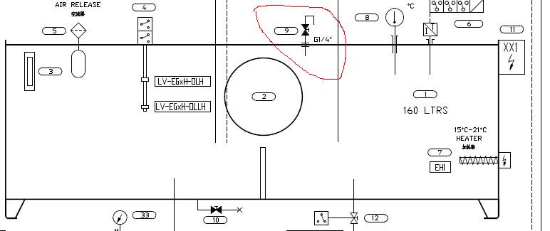

发表于 2008-8-6 16:41:38 | 显示全部楼层 来自: 中国北京
看系统图。左侧有空气滤清器,左侧2有液位继电器,右侧有压力继电器。可能是加油用的。不用费事打开手孔了。
 楼主| 发表于 2008-8-6 16:52:58 | 显示全部楼层 来自: 中国河北唐山
原帖由 白辞 于 2008-8-6 16:41 发表 http://www.3dportal.cn/discuz/images/common/back.gif
% D/ k0 R# I& l7 R& T/ h; j4 b' P看系统图。左侧有空气滤清器,左侧2有液位继电器,右侧有压力继电器。可能是加油用的。不用费事打开手孔了。
& O: f* a( B: g9 F
原理图中标号为 10 的阀件事是用来放油的,莫非加油和放油不在同一个地方?
发表于 2008-8-6 17:04:53 | 显示全部楼层 来自: 中国北京
加油和放油不会在一起,放的是脏油,加的是新油。
发表于 2008-8-6 18:24:25 | 显示全部楼层 来自: 中国广东深圳
应是放气用的.原因可能是:1 当油箱油液较多时,由于隔板高度较高,中间油液无法排气,所以加了这个排气的.
: K% a; r$ f4 _2 Z' l2 与之连接的钢管口朝下,也是为了在排气时防止灰尘进入油箱.

发表于 2008-8-6 19:16:00 | 显示全部楼层 来自: 中国广东深圳
如果是加油的,管子是弯着的不太好加吧?应该理解为放气
发表于 2008-8-6 19:21:33 | 显示全部楼层 来自: 中国四川绵阳
件号9和10都是常闭的,说明10号是油箱顶部放油用.件号9是排空(但有空气滤清器)或加油用,但看起来管径很小,为啥?
: ~% Z8 ], X4 f% w$ t$ C* J也有可能是防油太多溢出的备用口...也许还是L口回油接口... W( r  I( b) O' j. s+ p$ f

 楼主| 发表于 2008-8-7 15:11:16 | 显示全部楼层 来自: 中国河北唐山
原帖由 zhuominyu 于 2008-8-6 18:24 发表 http://www.3dportal.cn/discuz/images/common/back.gif
" l7 N, \/ `0 ]/ m  o( \1 a& @应是放气用的.原因可能是:1 当油箱油液较多时,由于隔板高度较高,中间油液无法排气,所以加了这个排气的.) i1 Q* s* ^) S+ S9 Y* C0 p4 ?
- S* S) a1 K. l0 C2 @
,有道理,多谢啦!
 楼主| 发表于 2008-8-7 15:16:39 | 显示全部楼层 来自: 中国河北唐山
原帖由 自流井 于 2008-8-6 19:21 发表 http://www.3dportal.cn/discuz/images/common/back.gif/ Y8 i# i) I. s$ c
件号9和10都是常闭的,说明10号是油箱顶部放油用.件号9是排空(但有空气滤清器)或加油用,但看起来管径很小,为啥?3 {% E+ |1 S% J1 X" A5 j* Z
也有可能是防油太多溢出的备用口...也许还是L口回油接口..0 p  ~! z* k) w7 L2 G2 V6 K* t; {- z
7 x8 Y: [5 X- I2 U0 Q; x3 p+ }2 x, h8 D; z4 r
平时我做的油箱上常多加几个备用口
# y* ~( j/ V5 ?0 }
# w! b$ Q( z. C3 D3 V' \# Q
, ], A9 k( ^% Y9 H0 v% l
“说明10号是油箱顶部。。。”自流井大哥一时笔误,10 号在油箱底部。
# b- ^! k( E% x5 K* o& _/ z大家讨论了这么多,基本上就这几种用途了,排气,作 防油太多溢出的备用口,L口回油接口备用口。。。感谢大家的应助,和设计人员接触时一定再次咨询,到时候再和大家交流。
