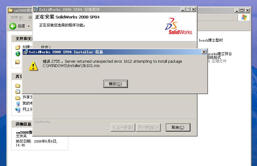

在sw2008升级到4.0的过程中总是提示如下错误,请高手指点是怎么回事 急!: R( H8 u8 ]0 u. m2 D- x) t
/ L3 ^7 {0 h- z0 s" G4 J sw升级.JPG

安装包有问题或者是你的系统有问题了。

升级时需要原SP0安装盘或安装文件,估计楼主所指的SP0安装文件的位置不对

把虚拟光驱数量设为2个,sw2008_sp4.0放入一个虚拟光驱安装。提示插入SP0光盘时,将SP0镜像导入另一虚拟光驱,继续安装,就不会出错了。
发表于 2008-8-29 21:06:20 | 显示全部楼层 来自: 中国辽宁丹东
有时在安装过程中会出现错误提示,确认后可以完成安装。
